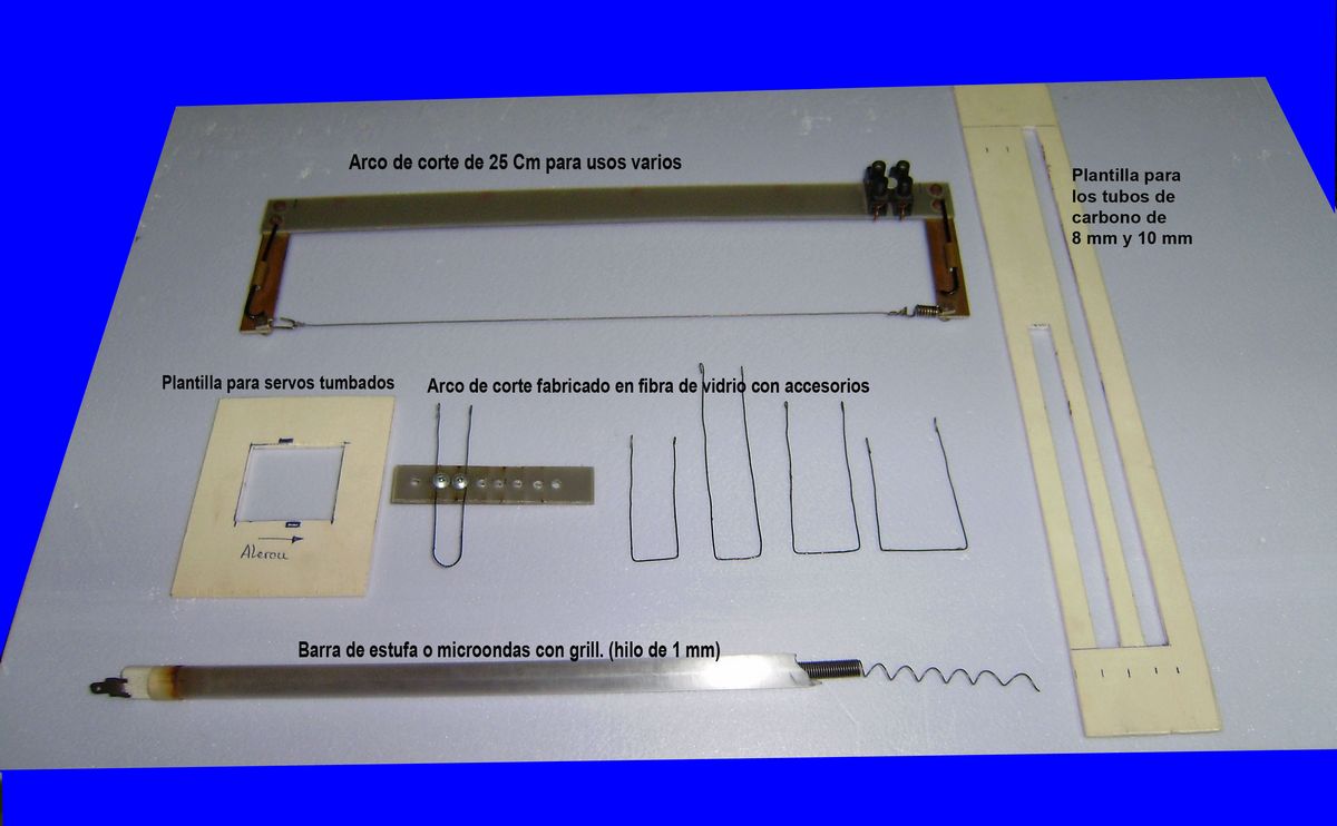

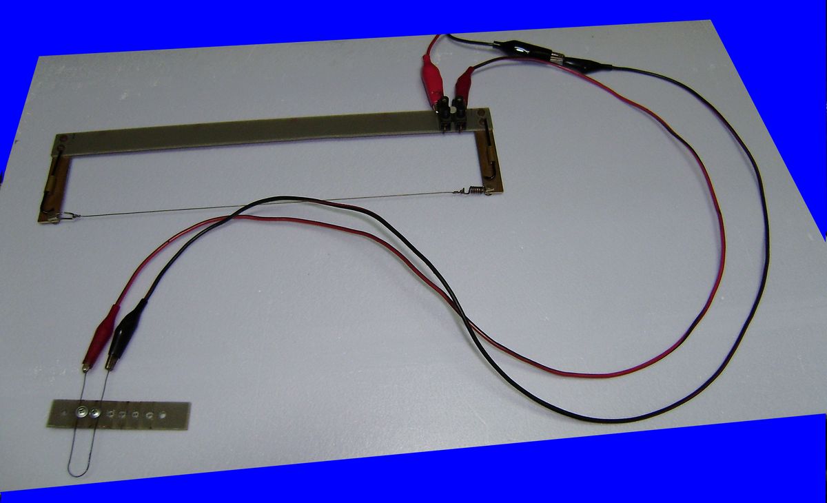

#1100977
Existen muchas formas de hacer lo mismo (los sistemas que se han comentado son muy buenos).
Yo voy a exponer mi metodo de fabricacion casera economica y que me funciona perfectamente,(eso no quiere decir que sea el mejor sistema,cada uno tiene su librillo). :lol: :lol:
Lo expongo en fotos,ya que no tiene casi nada que explicar que no este a la vista.
Solo aclarar que va alimentado a 12 voltios,5 A.
Si algo no se entiende solo hay que preguntar.
Un Saludo...
#1100998
Joe Iniciado, menudo arsenal mas guapo tienes preparado :lol: :wink:
Claro en tu caso al tener todo del mismo material, puedes poner sin problema un cachito en serie y te funciona a la perfeccion.
Muy buena idea de sacar el material de la resistencia del grill del micro, eso no lo tenia pensado.
Voy a ver que "apaño" y que sistema funciona mejor, os voy informando...
Sois unos manitas jeje...
