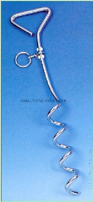

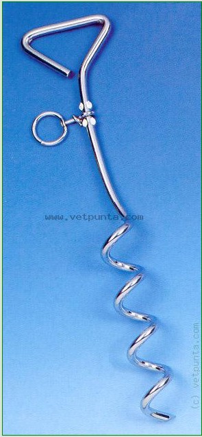

Que no se te ocuura, ni a ti, ni a nadie, anclar una catapulta, ó "high-start" con un ana estaca de tienda de campaña!!!! pueden soltarse con la mayor alegría y yo no quisiera verte con la estaca clavada en tu frente/pecho/huevos ni ninguna otro organo, ni tuyo ni del vecino!
La solución totalmente segura y barata son las estacas estilo "sacacorchos" a lo bestia, que venden en las tiendas de animales, para atar a los perros, osos, tigres ó lo que sea menester.

Un amigo que suele usarla tiene el "sacacorchos" comprado en tienda de animales, el cual profundiza en el suelo y luego realiza la instalación.

Lo de la sujeción de la catapulta no es broma, yo recomiendo con una tipo sacacorchos o sino con dos piquetas una detras de la otra unidas por una cadena y esta bien tensa, de esta manera ya son dos las piquetas que se tienen por seguridad.

#63788
Hola:
Uno tipo sacacorchos, yo no me acuerdo, pero bastante poco, por los 10€ creo recordar. Lo compré en una tienda de pesca.
Salu2.

:evil: ESTO ES SERIO! LAS ESTACAS HELICOIDALES VENDIDAS EN TIENDAS DE ANIMALITOS VALEN CUATRO OCHENAS Y OFRECEN a) SEGURIDAD Y B) UNA FÁCIL RECUPERACIÓN, YA QUE LO QUE SE ENROSCA, SE DESENROSCA CUANDO SÉA PRECISO. UNA ESTACA RECTA PUEDE ESTAR SEGURO, SI ES SUFICIENTE GRANDE Y METIDO HASTA LA BOLA, Y, EN ÉSTE CASO ¿QUIEN ES EL GUAPO QUE LO SAQUE? CREAME, SI LO SACAS FACIL, TE PUEDE MATAR, Y SINO, TE PUEDES MORIR DE UN INFARTO TRATANDO DE SACARLO AL FINAL DE LA JORNADA!

:? Os prometo, que es mi última palabra sobre las estacas: Una helicoidal cuesta unos 4.50 Euros, es seguro, no se pierde, y no te rompe ni cuernos, ni cabeza(s).

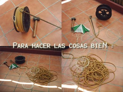

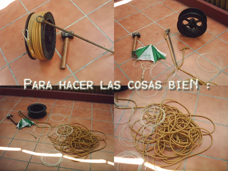

No se si llegaré a tiempo de aclararle las ideas a emilenium...
REQUISITOS MÍNIMOS PARA SACAR UN VELERO A GOMA CON UN MÍNIMO DE GARANTÍA (SIn que nos cueste mucho dinero) :
1º Equipo:
* Varilla de 40 cm aprox. 12 mm diámetro con una buena punta para clavar hasta en los suelos más exigentes ===> COSTE 0 €
* Argolla para soldar a la varilla, 30 mm diámetro ===> COSTE 1€
* Anilla para proteger la goma y mosquetón mediano ===> COSTE 2 €
* 25 M de goma quirúrgica, 10 o 12 mm diámetro (según gustos) ===> 3'5 €/m
* 75 M de nylon (del que usan los albañiles para alinear los ladrillos) ===> 2 € rollo de 100m
*Carrete de hilo de soldar para enrrollar la goma ==> 0 €
* Martillo gordo de la tienda de chinos más cercana ==> 2 o 3 € (según gusto o presupuesto).
* Paracaídas artesanal ==> COSTE (el arte no se paga con dinero)
TODO ESTO DA COMO RESULTADO LO QUE SE VE EN LA FOTO.
ESPERO QUE ESTO OS SIRVA DE AYUDA A LOS QUE QUEREIS INICIAROS EN ESTA MODALIDAD.
PDATA: Este equipo ha sacado veleros de más de 3m y 3 kg de peso :!: :!: :!:
Para hacer las cosas bien...
