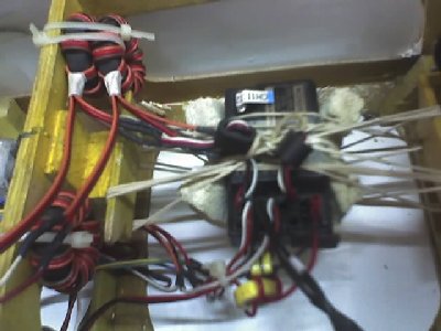

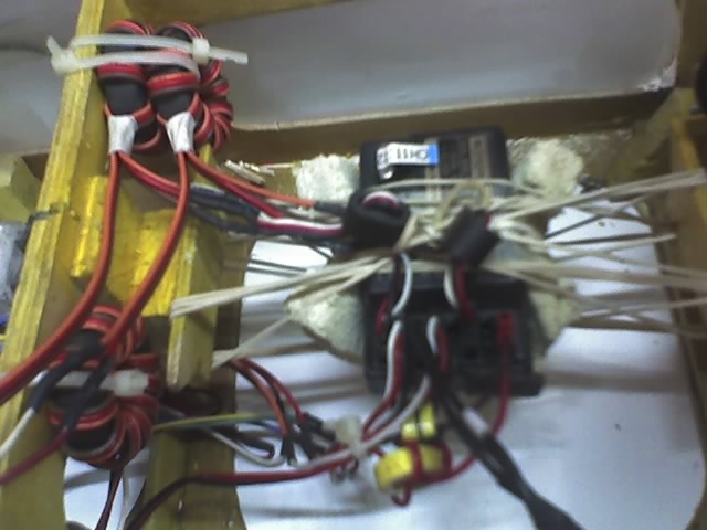

Con mucho cuidado y con un destornillador pequeño de los de relojería levantas las tres pestañas que sujetan las conexiones del cable del servo por ejemplo.
Una vez que levantas un poco el prisionero de plástico tiras del cable correspondiente y lo sacas de su alojamiento y así con los otros dos, toma nota de como estaban colocados, normalmente van así los Futaba:
Blanco, Rojo y Negro.
Cuando tengas fuera del plástico de conexión los tres cables los pasas a la vez a través del agujero de la ferrita continuando así hasta que ya no puedas pasar más vueltas.
Recuerda volver a meter los conectores en el plástico de conexión y en su sitio.
