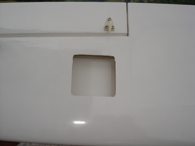

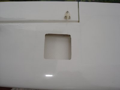

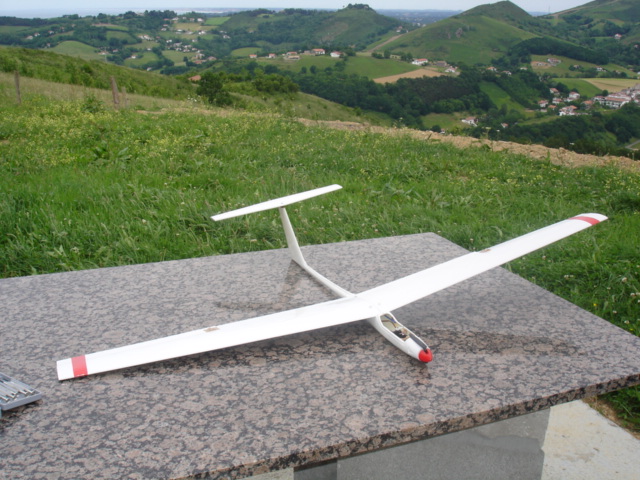

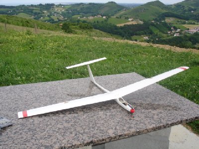

Soy nuevo en esto, tanto en el foro como en el Aeromodelismo... Me he comprado un velero por eBay y lo estoy montando pero no me queda claro cómo tengo que fijar los servos a los huecos que hay en las alas. He estado mirando en la red pero no he encontrado ningun ejemplo para este caso en concreto. Creo que con ver un par de ejemplos podría hacerme una idea de cómo montarlos

Este es el velerito a falta de la cabina
Hueco disponible para los servos

Si te he entendido bien, la cinta va en un plano paralelo al ala, esto supondría pegarlo al "plastico o film" (no se cómo se llama) del que está forrada el ala y todo el trabajo del servo lo tendra que soportar este "plastico o film" ¿es correcto? Por si no se aprecia en las fotos, las alas son de costillas.

Hola, pues mira, podrias forrar el servo con cinta de embalar, cuidando que no te atasque las partes de movimiento, centrarlo también con cinta dentro del hueco y posteriormente rellenar con espuma de poliuretano de esa que venden en botes tipo spray, traé una manguerita que puedes meterla en los huecos, nadamas que ojo, expande mucho asi que usa muuuuuy poquito, ya verás que cualquier cantidad aplicada te alcanza, tiene ventajas, no pesa, se endurece, pero se puede cortar con cutter, se puede lijar y hasta pintar, y aunque no tiene mucha fuerza estructural, no deberías preocuparte, porque no va a trabajar con mucho esfuerzo.
otra idea para buscar en google es "servo mount" o "servo mounting"... no creo que te alcance el tiempo para ver todo lo que encontrarás, suerte y buenos vuelos.
