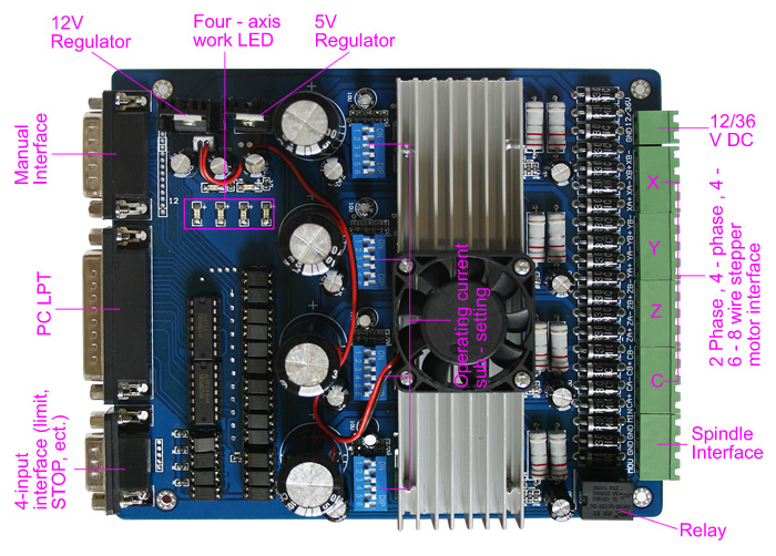

no tengo ni la más remota idea y por mucho que miro no veo nada claro. A ver si me podéis ayudar:
Esta es la placa electrónica y los motores pero no se como van conectados.

Los motores seguramente sean de doble bobinado, por lo q deberias tener 4 cables.
Si miras el manual del motor deberia decirte los colores de cables q corresponden a cada bobinado. Si no tenes ese esquema entonces con un tester debes buscar la continuidad entre cables y asi sabras q cables corresponde al bobinado.
Cada conector de salida tiene 4 bornes, el manual de la placa explica como debes conectar cada bobinado.
Primero has mover los motores....luego la fresadora.

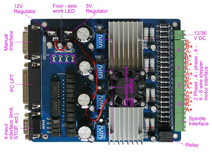

Pues mira, los motores tienen 6 cables. segun las breves instrucciones el negro es A+, el amarillo nada,el verde A-. Eso me imagino que es un bobinado y por otro lado pone: rojoB+, blanco nada, azul B-.
En qué orden tengo que conectarlos a la placa??? es que la placa solo viene lo de la foto anterior...
muchas gracias.
Por Pichi_Arg
#1292522
Pues son de doble bobi ado con punto intermedio.
Si miras el borne de cada eje, debes conectar +A -A +B -B
Todos los motores los conectas igual.
