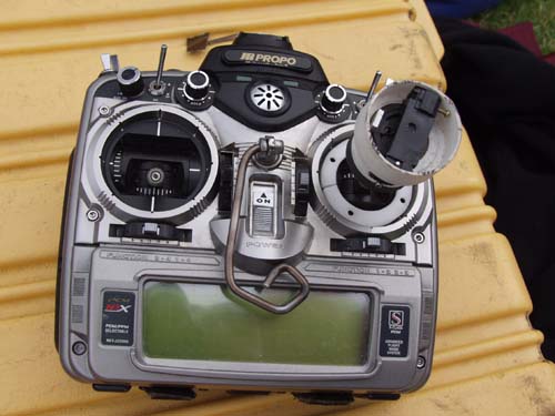

A continuación incluyo algunas fotos: Limitador de recorrido en la emisora de Curtis Youngblood y Ángulos de paso.

Otra cosa: En la foto que aparece el limitador de recorrido que es lo que esta en el stick?

Lo que ves encima del stick es una adaptación que lleva Curtis porque maneja la cola con la palanca derecha junto con alabeo y profundidad.
Con la palanca de la izquierda solo da o quita paso.
Aprendió de esa forma y como se acostumbró le hizo la adaptación a su JR10X.
Por Marcel
