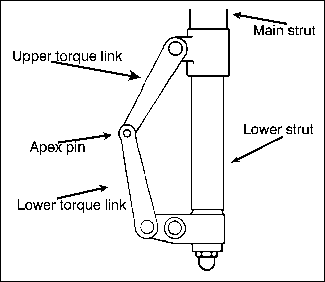

hola querria saber como puedo hacer esta pieza haber si me dais alguna idea en ingles se llama torque link en la foto , si podeis poner informacion os lo agradeceria.

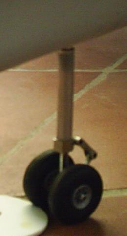

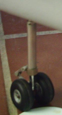

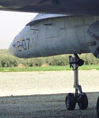

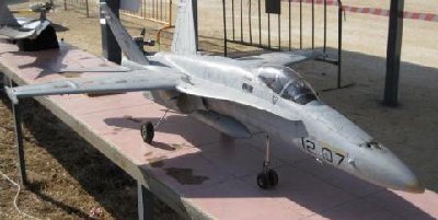

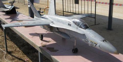

Hola!

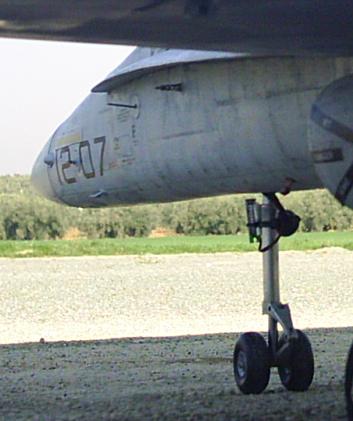

A ver si te sirve esto. Es de un tren que le hice a un f-18 de fabricación propia.

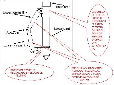

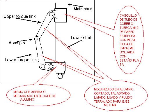

En el tubo superior de aluminio, le haces rosca con terraja y colocas un casquillo de latón de forma exterior hexagonal (lo venden en tiendas de instalaciones eléctricas-neumáticas) , a éste le sueldas un terminal de las fichas de empalme eléctricas lijando antes la superficie y utilizando decapante, estaño-plata y una lamparilla o soplete.
Las piezas del basculante las realicé en aluminio de 6mm espesor (la puedes sacar de algún perfil comercial) terrajando los agujeros de los ejes para rosca M4. Los tornillos de los mismos los corté en su longitud quitando la cabeza para quedar embutidos en el aluminio haciéndoles un corte para poder atornillar con un destornillador plano.
La pieza inferior la puedes hacer igual a la otra o bien mecanizando un bloque sólido de aluminio. Yo la hice con una tuerca M8 a la que soldé otro terminal eléctrico.
Parece que el conjunto no va a soportar el esfuerzo de un aterrizaje pero la verdad es que llevo
TREN F-18 5.JPG (4.24 KiB) Visto 1058 veces
bastantes vuelos y no ha dado ningún problema.

gracias por tu contestacion, pero para construirlo utilizaste alguna plantilla, o lo dibujaste, para sacar la forma del basculante, que es lo que me interesa hacer.
un saludo y muchas gracias por contestar.,si puedes poner alguna foto del basculante para que se viera mejor te lo agradeceria.
