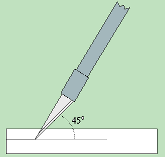

ZARAGOZANO escribió:gracias, mi cúter no es que sea nuevo precisamente. El problema es que no puedo cortar a 45º, tengo quue hacerlo recto.
Los 45º se refieren a como se explica en el dibujo adjunto..

#293950
Gracias. Sí, el corte lo estaba haciendo así (a 45). El problema era el cúter, que estaba muy gastado.

#295557
En lugar de usar un cúter, consigue un juego de cuchillas especiales para modelismo, aparece una en el dibujo. El corte será más limpio y preciso.
