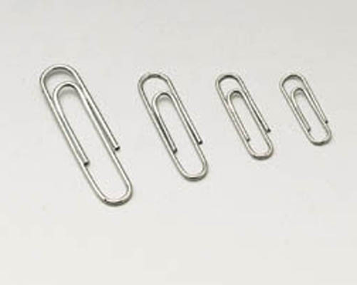

BUENO¡¡ y otra idea asi , que no se si alguno les ha pasado..... :idea: :arrow: , cuando tenemos los servos en conexion Y , en aviones PARKFLYER , tipo JETS, por ejemplo, o cuando las varillas estan cerca de estos con el aleron, y por casualidad se nos cae etc...... y siempre los llevo, como estos los de la foto,... hacemos una varilla en menos de que canta cun gallo, estirararemos el clip ,y lo cortamos a medida , y como es muy facil cortarlos con cualquier alicate. pues a darle la forma de z y a montar , en menos de cinco minutos tenemos una varilla nueva .
es mas e incluso los utilizo oficialmente en mis aviones cuando require varillas cortas.
salduos. :wink:

Yo como no tenia forma de unir la varilla y el horn o la varilla y el servo joce algo parecido... idea de ivaneitor, corte la varilla un povoas cprta, luego desarme dos clips puse uno a cada lado y lp asegure cpn funda termoretractil y listo, ya lo probe y me funciona a la perfeccion xd

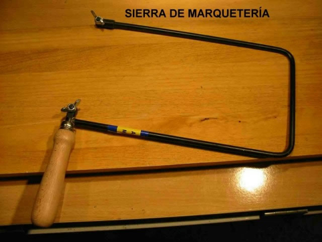

Harenna, ¿con qué recortas el plástico de la tapa del CD para hacer los horns? porque yo los acabo partiendo :(

JEJEJEJEJEJE ¡¡¡ hay que tener cuidado, hombre ¡¡ , yo cojo un segeta como la de la foto, y con cuidadin los vas cortando, al principio cuesta, porque la pieza es pequeña, y decirte que aveces no sale a la primera, pero vamos, con un poco de maña todo , se hace.
saludos. :wink:
