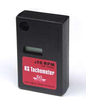

Pues eso que si alguien podría explicarme como funciona un tacómetro. :roll: He comprado un K&S. En la parte frontal trae un display y un agujero con un eje giratorio con una ranura ,y por la parte trasera dos pulsadores para bajar y subir las revoluciones......pero no se como se comprueban las revoluciones del motor.Podeis echrame una manita??? :oops:

Este es.[/img]

Para utilizar el tacometro es necesario que alguien te ayude, en primer lugar pones el heli en estacionario con la ayuda de otra persona, coges le tacometro y miras através del agujero, aumentas y disminuyes las revoluciones del tacometro con los botones que tienes detrás hasta que veas las palas paradas, en cuanto veas que no se mueven miras el display del tacometro y esas son las revoluciones que llevas, tambien puedes hacerlo en traslación y comprobar los diferentes puntos de la curva.

El tacometro ese lo tienes que pegar a las palas? o desde el suelo lo capta? No he entendido su funcionamiento pero parece interezante.

Lucifer: el heli no hay ni que tocarlo. Este tipo de tacometros llevan una ranura (por donde se mira hacia el objeto gira) La ranura se abre y cierra mediante un sistema de obturador. La velocidad a la que se abre y cierra el obturador se puede variar mediante pulsadores, botones,etc. y a su vez se indica en un display (en r.p.m). Cuando la velocidad del obturador coincide con la del objeto que gira este parece parado si miramos por la ranura, para saber la velocidad solo hay que mirar el display.
Si lo que quieres es medir la velocidad de un eje con este sistema tendras que pintar algún punto en el eje, cuando veas el punto parado, esa es la velocidad
