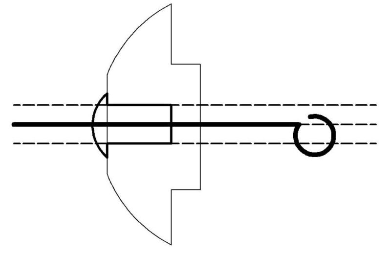

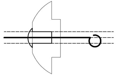

Vale. Tenéis que cambiar el chip y colocaros unas décadas antes: vuelo libre.
En estos bichitos no hay controles. No se puede trimar alerones,... por que no los hay. Todo se basa en lo perfecto que hayas construido, lo ligero que sea y lo bien trimado que esté. A menudo hay que corregir las incidencias del motor y hay que ingeniar un sistema para hacerlo rápido y más o menos bien.
El clásico sistema de morro es como sigue...
...con un botón de morro, una pieza de madera de balsa que se engarza en el fuselaje, ambos agujereados para que pase el gancho al que se une la goma motor.
¿Cómo conseguir cambiar las incidencias de la línea de empueje de forma fácil y sobre todo ligera?
De forma clásica, también, se ponen unas cuñas para inclinar la pieza de morro y listo.... pero hay que pegarlas, despegarlas, lijar,... un rollo.

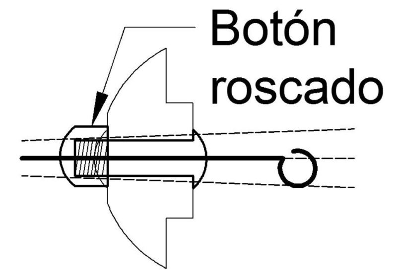

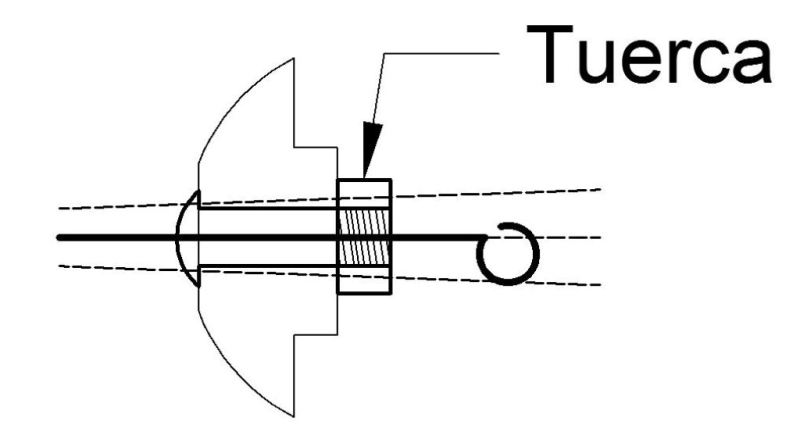

Se me había ocurrido hacer que el botón de morro estuviese unido a un tubito (de aluminio, por ejemplo), hacer un agujero cónico para poder mover ese tubito por dentro de la pieza de morro y,una vez puesto con la incidencia deseada, fijar el tubo/botón de morro con una tuerca roscada en él (también de aluminio, plástico...) por delante o por detrás:

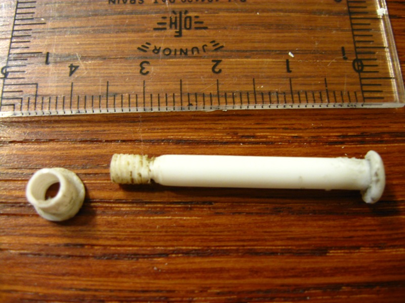

He hecho una prueba con un tubillo de plástico
y aunque no queda mal (para ser una prueba chapucera), no me parece que la rosca aguarte la fuerza que hace 1,2 m de gom de 3 mm de ancho enrrollada 1500 ó 1700 veces
Por eso había pensado en un tubo de aluminio. Si no es posible con el aluminio quizá pruebe con latón... no sé.
Hay otros sistemas para hacer esto de las incidencias, pero este se me había ocurrido a mi solito :D y no me resisto a probarlo.
Venga.Creo que he aclarado mis intenciones malsanas con ese tubito . Ahora sólo tengo que caerme del burro cuando me dé de bruces con la realidad (tal como apostilla sesa11).
Saludos: Juan

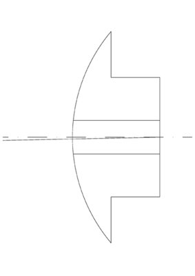

de hecho, seria mejor que el agujero central no estuviera perpendicular a la rosca, asi quedaria conico y girando el tornillo cambiaria la incidencia del centro.
Por Juan Vidal
#1001109

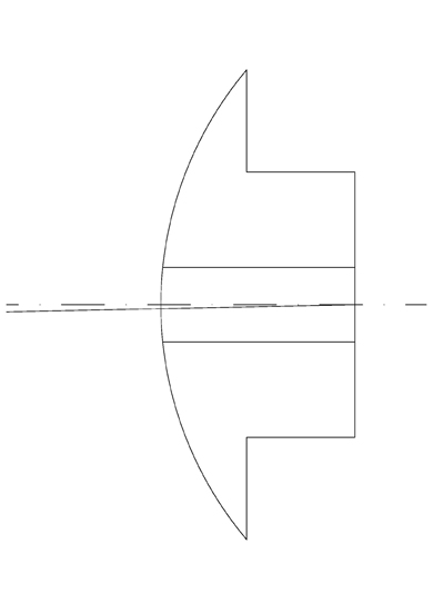

sesa11 escribió:me exprese mal.. que el agujero interior no fuera paralelo a la rosca interior y asi forma conicidad.
Sí señor. Buena idea. Y, de hecho, si se consiguiese poner dos agujeros excéntricos en dos roscas (una tras la otra) se conseguiría tener un control casi absoluto para dar la incidencia. Es decir, podrías llegar sólo a mover el eje hacia abajo, sólo de lado,... .

Por Mikoyan
#1001116
Mnnnnh....
¿Y por qué no rellenas el tubo con un macho de roscar? Me explico: sujetas el macho al tornillo, empiezas a roscar el tubo sobre él y una vez que quede un poco duro,empiezas a roscar con la terraja por el otro lado.
Por sukoi
#1001168
pensando lateralmente :roll: , la pieza que pones para el buje en el dibujo , se parece un huevo a un remache de aluminio :roll: ( de hecho en el inventillo que comente en el foro de vuelo libre es lo que he usado ) tienes remaches de aluminio desde 1,2 mm de diametro interior y el grosor de las paredes es mayor que el de los tubitos que nos venden para modelismo , yo creo que si te soportarian el roscado ( como ya te han comentado antes con una sufridera intermedia entre las mordazas del tornillo y el remache, podrian servirte hasta unas pinzas de madera )
