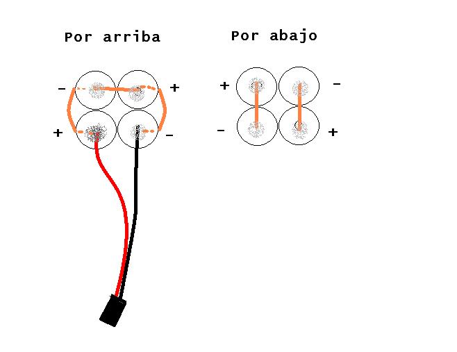

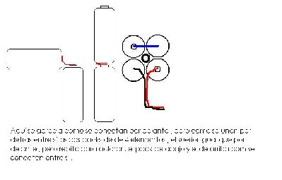

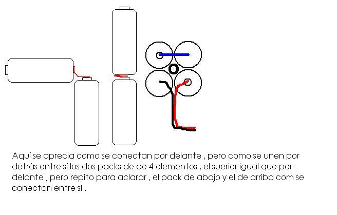

Buenas. Al final me han llegado las eneloop. He estado fisgando por ahí como hacer el pack y creo que ya sé como hacerlo. Lo pongo aquí por si algún experto lo lee y me encuentra algún error.
Primero. lijar a mano un poco los polos de los elementos.
Segundo. preestañar todos los elementos
Tercero. con un ángulo de aluminio, sujetar uno de los elementos y poner el otro al lado. Juntar ambos al soldador, quitar el soldador y unirlos rápidamente (¿ Se debería usar pasta para soldar ?)
Cuarto. Sujetar todos estos pares con cola termofusible en sentidos contrarios
Quinto. Soldar al positivo de uno de ellos el cable, el negativo de ese par al positivo de otro, el negativo de ese otro al positivo del tercero, el negativo de ese tercero al positivo del cuarto y finalmente, al negativo del cuarto el cable negativo del conector. Yo voy a hacerlo con trencilla de cobre
Sexto. Cubrirlo con termorretráctil
El soldador que tengo es de 80w y no es de cabeza de martillo sino.. parecido a la punta de un destornillador plano. ¿esto es crítico? Otra cosa que he leido es que convenía que los elementos estuvieran descargados. En mi caso, como son eneloop vendrán ya cargadas. ¿ Es realmente importante? Lo digo porque me tendría que comprar un portapilas solo para esto para descargarlas
Voy bien así ?
Voy bien así ?
