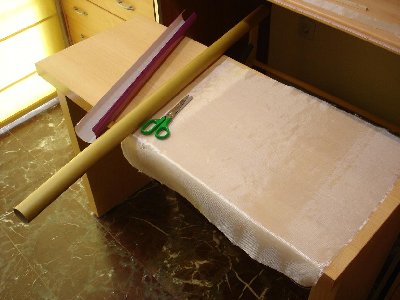

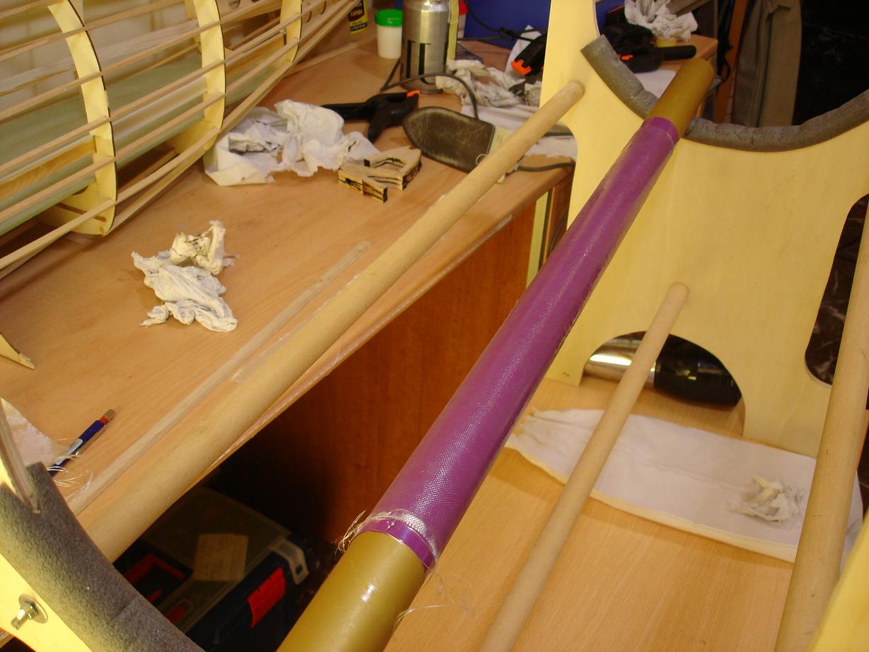

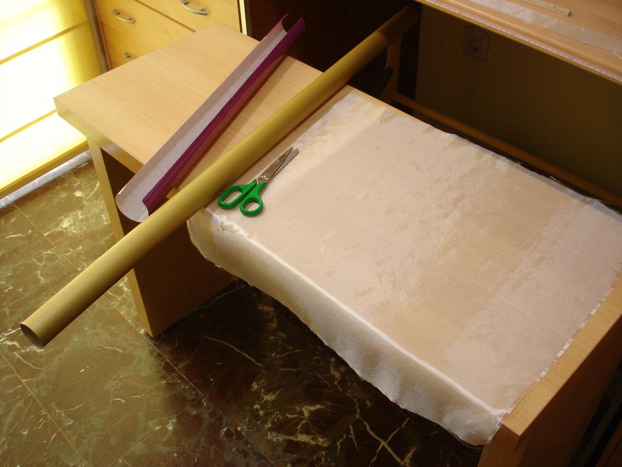

Se necesita la bayoneta, fibra de vidrio(yo he utilizado esta vezs la de 80 gr), oracover y epoxi para laminar. Cortar el oracover dando unos 5 mm mas de la circuferencia del tubo (diametro x 3,145.. mas 5mm), y darle unos 5 cm más de longitud para luego poder tirar de él. Pegar el oracover ligeramente por donde se solapa con mucho cuidado de no pegarlo al tubo, si se pegara deslizarlo rapidamente antes de que se enfrie, no darle demasiado calor, tiene que deslizarse para despues poder sacarlo sinb problemas. Cortar la fibra( yo le doy cuatro vueltas con la de 80 g). Prepara el mismo peso de epoxi que de fibra. Finalmente estratificar el oracover y al tiempo enrollaís la fibra poco a poco hasta que se empape , sin pasarse,toda la fibra. Si habeís preparado bien el peso del epoxi, apenas sobrará.

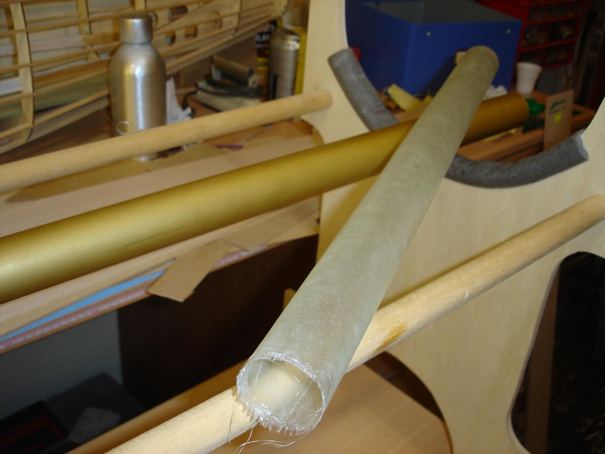

el resultado es el que veis

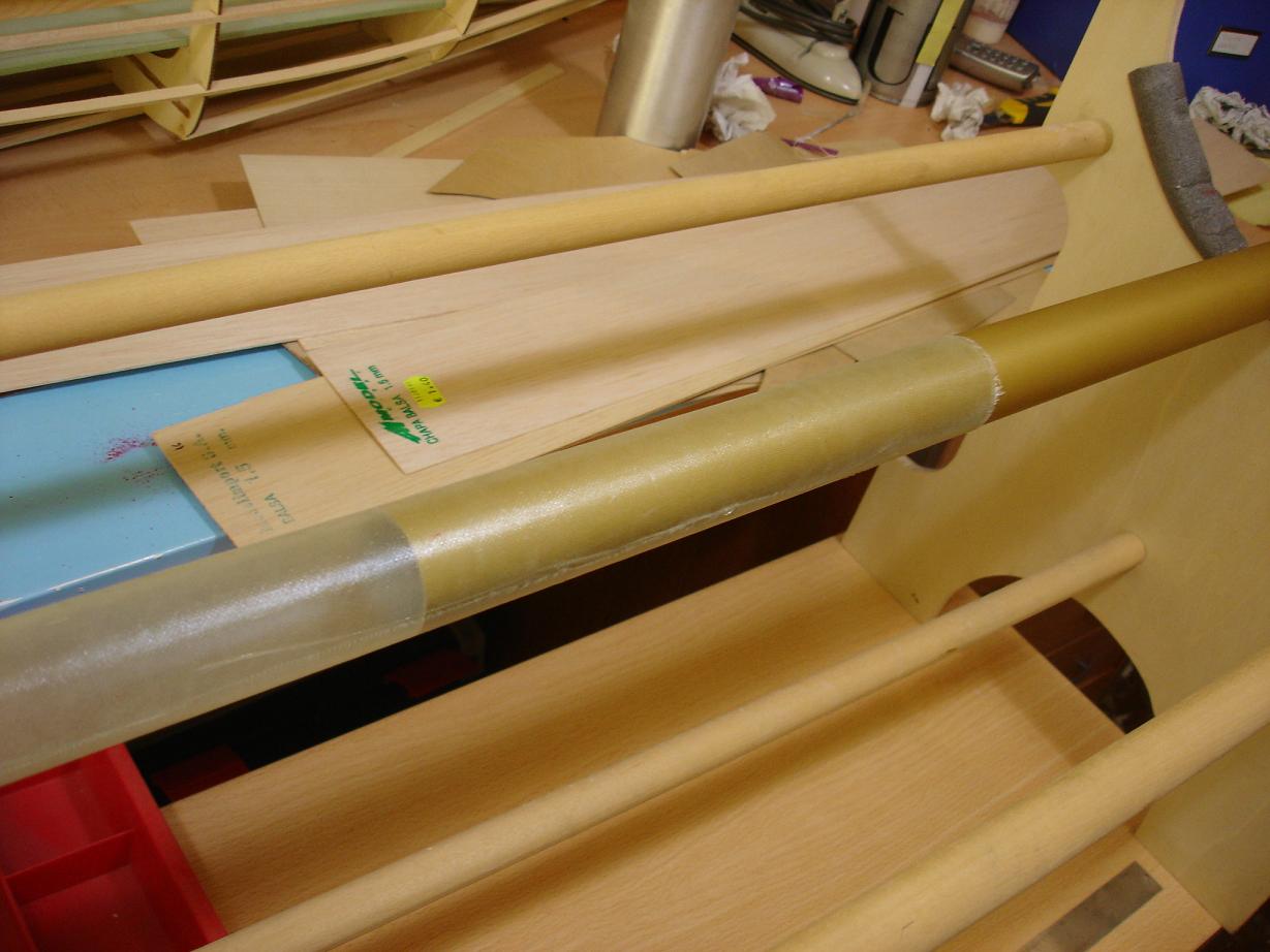

una vez enrollada toda la fibra,bien exparcido el epoxi,dejamos secar 24 horas

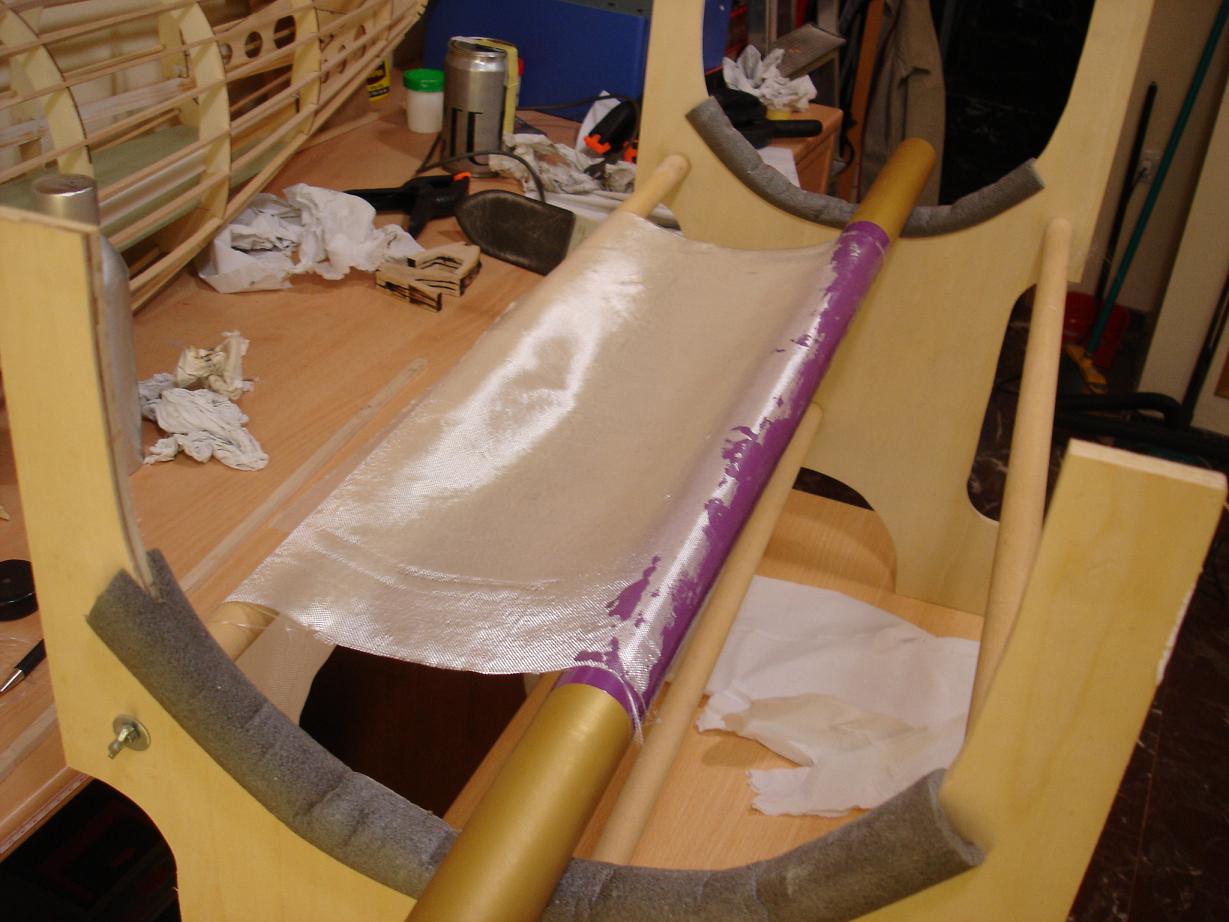

mediante un pincel estratifico y voy enrollando la fibra

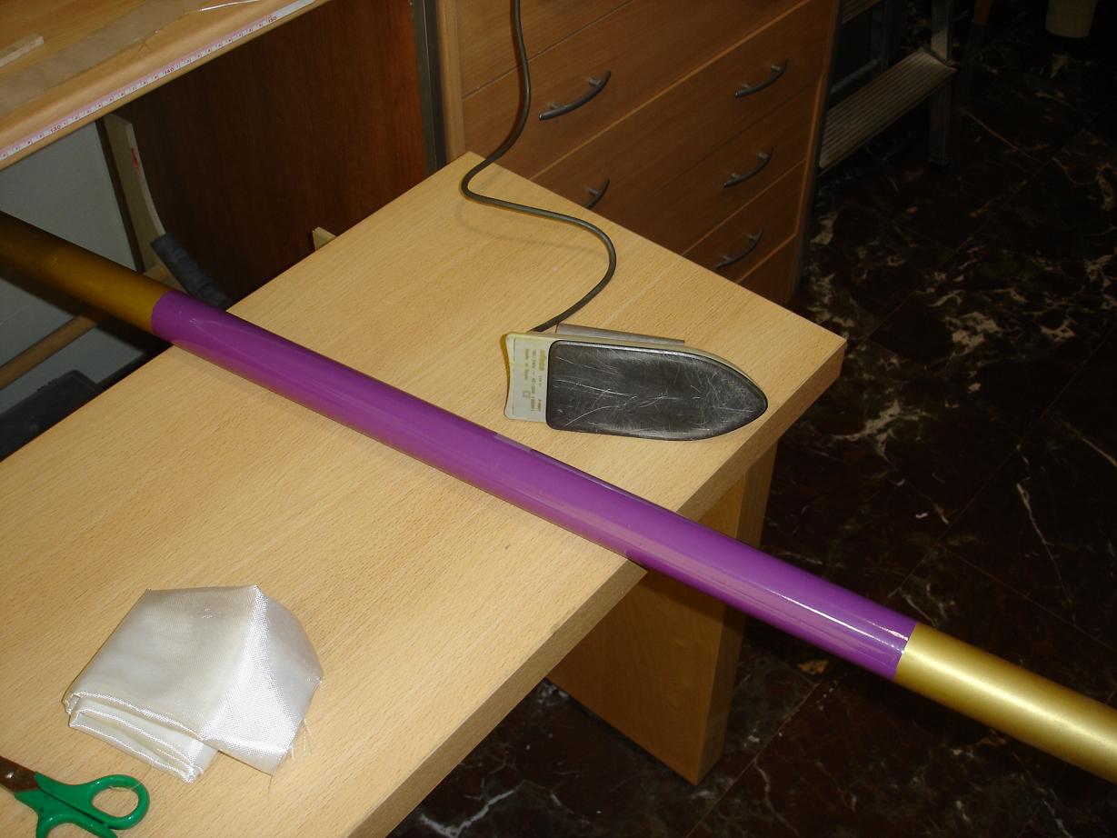

cuidado al poner el oracover que no se pegue a al tubo, solo solaparlo y probar que se desliza

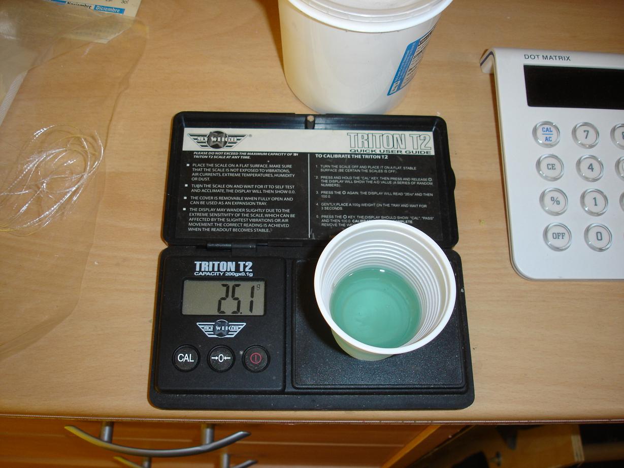

preparo el mismo peso de epoxi (dos componentes ya mezclados)

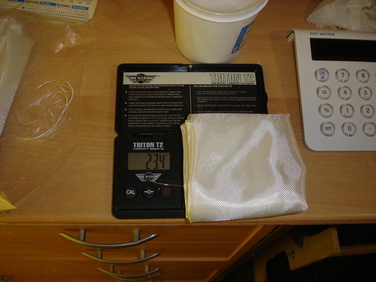

peso la fibra a utilizar ya cortada
el material preparado
