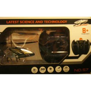

Buenas, Hace poco compré un pequeño heli de 3 canales(muy similar al de la foto adjunta), pero se ma hace muy dificil controlarlo en el aire porque el heli empieza a dar muchas vueltas y no vuela hacia adelante o atras. Revisandolo un poco he notado que la helise trasera no se mueve y supongo que esto afecta que mi heli se mantenga estable en el aire.
No estoy seguro pero en la parte de arriva del heli veo que tiene 2 cables conectados a una fuente de poder (no se como se llama para ser honesto) y hay otros 2 cables desconectados. Si intento conectar los cables a es parte del heli creen que funcione las helises traseras?

Antes de tocar cables asegurate que realmente tiene fallo,
Estos helicopteros, la helice trasera no se mueve a la vez que las helices principales. Solamente se mueven cuando tienes la palanca del gas (izquierda) accionada y a la vez accionas la derecha hacia delante o hacia atrás.
Para hacer la prueba sin que se estrelle, coge el helicoptero con la mano por el patín y dale a las dos palancas que te digo. Si haciendo esto so se mueve entonces busca la avería por otro lado.
Si no funcionase y quieres, cuelga unas fotos de los cables que dices y así te podremos asesorar mejor.
