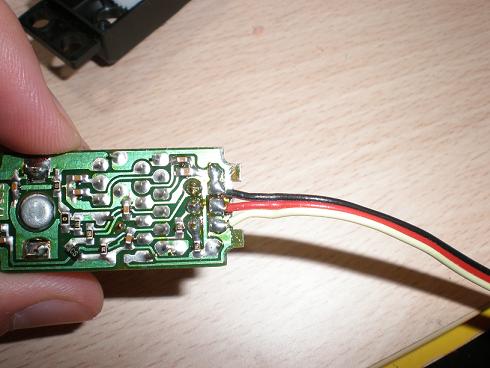

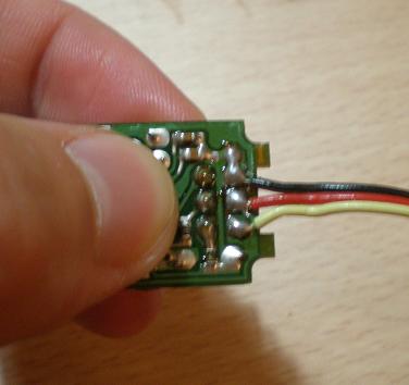

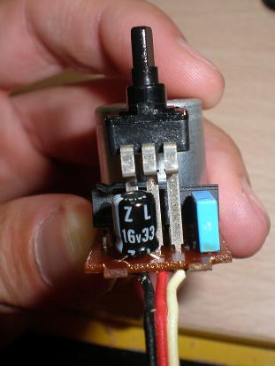

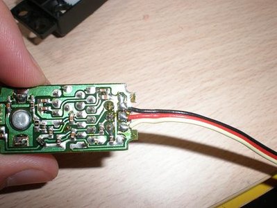

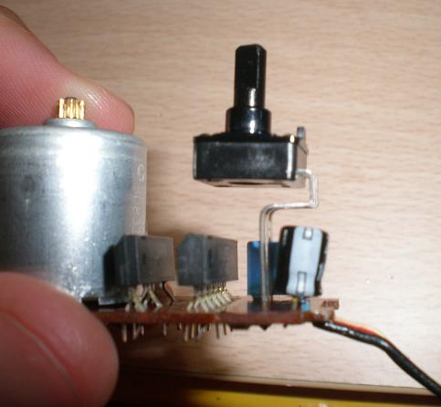

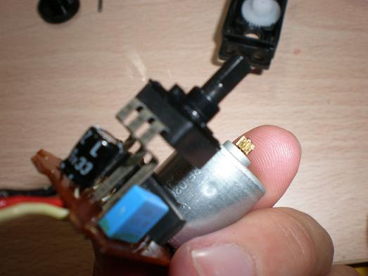

Muy buenas señores.
Estoy intentando invertir un servo. Tiene unos años y no es de una marca conocida (C&F). Comparándolo con el típico HXT900, que al ser transparente no hace falta abrirlo, en él se ve que van unos cables del potenciómetro al motor como muy bien indicais que hay que invertir, pero en este servo, las patas del poteciómetro van soldadas al circuito, y no sé si tengo que hacer la conexión cortando y soldando en la misma placa del cirtuito, o si lo que habría que hacer es cortar y soldar en las patas del potenciómetro que son bastante largas. Dejo unas fotos para que se vea mejor.
Muchas gracias.
Por El Cordobes
#1082106
Yo creo que lo más fácil y rápido es que costes los dos estrenos de las patas del potenciómetro (con cuidado, con una dremel o alicates de corte por la mitad ) y que los cruces con unos cablecitos. Un saludo.
Por manuelcasaas
#1082333
Como te han dicho, corta las patas laterales del potenciómetro, y con unos cables cruza sus conexiones, dobla un poco las patas para evitar que puedan hacer contacto en la posición original que tenían, y no te olvides de cruzar también las conexiones del motor.
