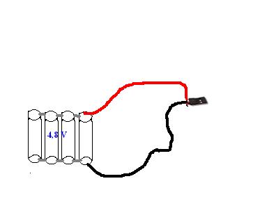

Hola a todos tengo 4 Baterias de AA que las tengo
que poner jutans en serie para que Forme 4,8 V para ponerla en mi receptor, pero no se donde ni como ponerlas,
tengo un conector que no me sirve de un viejo Variador lo puedo usar para ponerselo al Positivo i al Negativo de los cables
Pero luego donde lo pongo en el receptor?
tiene 5 canales pero en ninguno pone Bat o algo diferente en todas pone,
Chan 1,2,3,4,5
Las baterias la pongo donde sea oen el canal numero 3?

Hola Valentino:
En primer lugar por lo que interpreto del dibujo, es una unión en paralelo NO SERIE. Para que sea serie tienes que unir el positivo de una pila con el negativo de la otra. Puedes poner las pilas en fila una al contra de la otra e ir uniendo con una soldadura.

si, ya lo se que esta en pararelo era solo una demostracion :P
