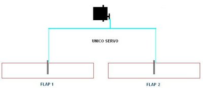

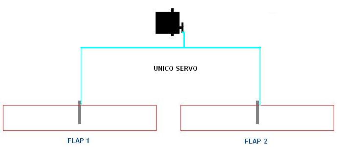

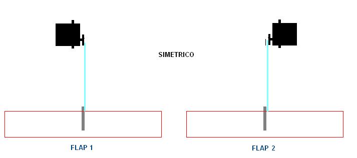

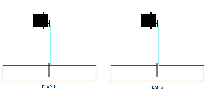

Hola, yo el problema lo solucioné de forma mecanica, montando los dos servos en la misma dirección, de forma asimetrica. No se si lo puedes hacer igual en tu avion. El mio por ser artesano admitia cualquier disposición. La union de los servos la hice con una Y normal al receptor. Esteticamente mola mas la simetria.
Otra posibilidad que se me ocurrio fue montar una transmision con un solo servo a los dos flaps, pero me pareció mas engorroso y preferí asegurarme que la fuerza de dos servos en lugar de uno movieran los flaps sin problema.
Disposicion flaps.JPG (10.96 KiB) Visto 2833 veces
Disposicion flaps Simetricos.JPG (11.58 KiB) Visto 2833 veces
