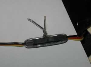

Por flan_nagan
#226856
Cuando uso conectores, aseguro la unión con un alambre, esos de las bolsas de pan de molde.

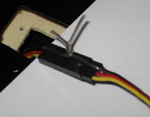

Por flan_nagan
#226857
otra vista menos borrosa
