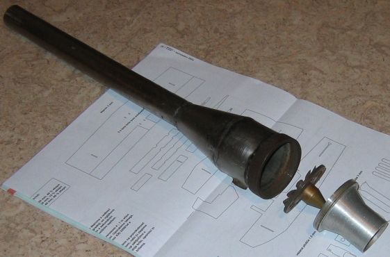

estoy en el proyecto de hacer un pulso alpha tengo una idea de como hacer cada parte de el pulso pero lo que no tengo ni idea de como construir es la valvula margarita no e encontrado el "acero de resorte"
hay algun sustituto de este acero? y como puedo cortar la valvula ya que yo no tengo maquinas de electro erocion :(

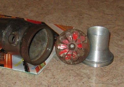

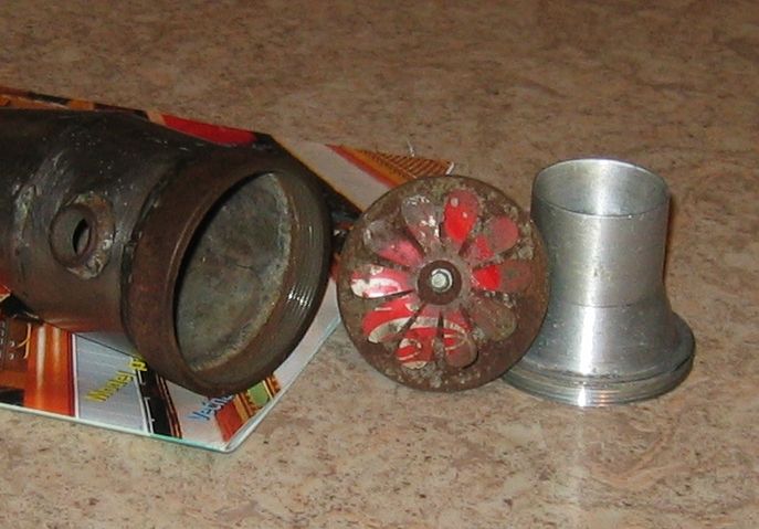

Yo tampoco se donde venden acero de resorte, pero en un foro sobre pulsos un tio se hizo una margarita con una lata de cocacola
es evidente que durara un arranque o dos pero bueno para probar esta bien, mientras encuentras el acero
para cortarlo... o electroerosion en un taller por encargo o en ultima instancia tijeras de chapa
no se si se podra hacer lo que te digo pero puedes probar
Un Saludo

Para hacer valvulas por electroerosion no hay por que irse a un taller , cojes la chapa y la pintas con pintura para coches , despues con una plantilla rayas la pintura dejando el perfil de la margarita sin pintura , preparas un solucion saturada de sal comun o acido sulfurico.Cojes una bateria de coche y conectas la plancha de las margaritas al polo positivo o al negativo ( tendras que hacer una prueba) , no recuerdo , y al otro polo un pedazo de hierro o cualquier cosa conductora.Cuando le metas corriente veras que la plancha , en la perte donde has rayado , burbujea un poco (o un mucho dependiendo de los amperios que le metas) , al rato las margaritas se separaran de la plancha y caeran al fondo.Despues las sumerjes en disolvente y ya esta lista para ser usada.

hola, primero, esod e las valvulas de latas de coca cola es una pillada, eso seguro que en el primer arranque, (no mas de 2 segundos) tienes fuego en el frente, ESO NO SIRVE.
a diego gonzales: ME PARECE QUE DEBES RETENER TU PALABRA SI NO SABES, PORQUE ASI HARAS PERDER EL TIEMPO A MUCHA GENTE.
a antony (agg): ME PARECE RARO QUE DESPUES DE QUE TE DIJE MILES DE VECES COMO HACERLO Y DE DISTINTAS FORMAS Y MATERIALES, ES MAS!!, OFRECIENDOTE VALVULAS YA CORTADAS ANDES PREGUNTANDO COMO HACERLAS (ES BUENO INFORMARSE, PERO BIEN)
ESE PULSO CON LAS VALVULAS DE COCA COLA, SI SABES INGLES Y LO LLES, DICE QUE NO LE ARRANCO Y TUBO QUE HACER VALVULAS CON ELECTRO EROSION COMO DICE EL OTRO SEÑOR (TAMPOCO RECURDO LA POLARIDAD) SOLO DIGO QUE HAY QUE PINTAR BIEN LA CHAPA Y SI ES POSIBLE MARCARLA DE LOS 2 LADOS.
puedes usar acer de espatulas de enmasillar, la que usan los chapistas para los autos, sino ya dije que le enviaba acer azul y de espatula a quien quisiese.
AGG: si puedes conseguirte las medidad del modelo zanin( si o si las del zanin, ninguna reforma!!!) puedes comprarles valvulas a manolo a a zanin, pero no hagas reformas porque ya hay varios ejemplos y ninguno funciona.

bueno gracias por la informacion dada. creo que es cierto que no servira usar un lata de cocacola, pero agradesco tu aportacion diego gonzalez ya que tienes razon, es mejor echar aperder una lata de cocacola que un buen acero de resorte servira para practicar el corte de las margaritas
y si queda bien pues ya las construyo de acero azul.
