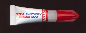

Por Trinxa
#81101
Prueva con un quitapegamento. Te pongo una foto del de superglue.
