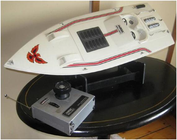

Aquí les pongo unas fotos.
Les agradezco sus comentarios y sugerencias.
Extraño radio, verdad?

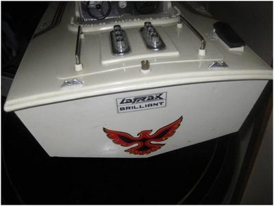

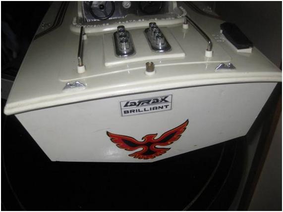

Vista de la popa

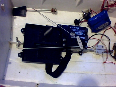

Estas son las fotos que tomé de su interior, la idea es modernizarla a menos que valga la pena conservarle la electronica original, teniendo en cuenta que no la he ensayado porque tendría que conseguir la batería. ¿O hay acaso alguna otra forma de ensayarla?
Tengo entendido que esta lancha es de los años 70...

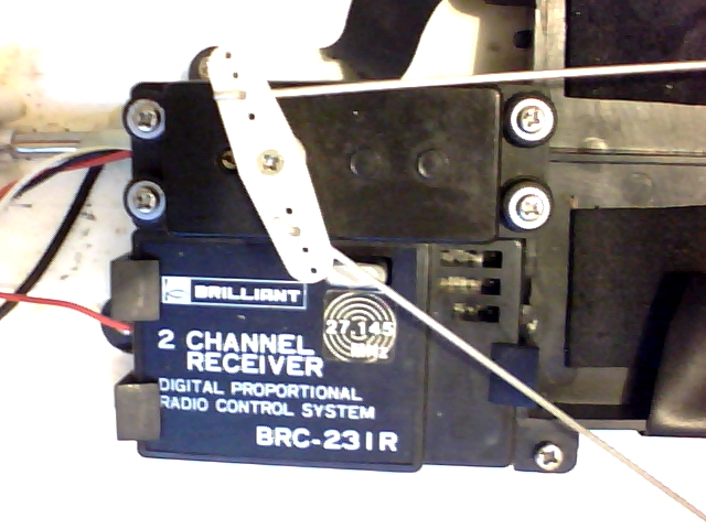

Receptor con servo de timon al lado

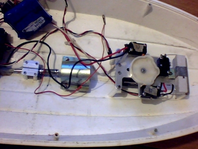

Bueno, logré poner todas las fotos en este post.
¿Que tal?

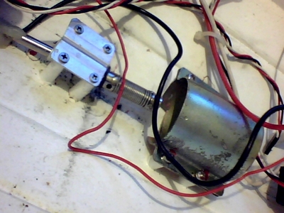

Socket para el motor y empate del eje

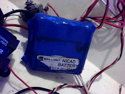

Batería

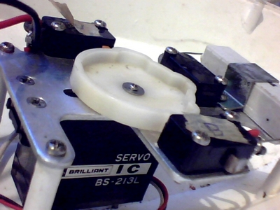

Servo delantero...Velocidad?
Parte delantera del casco
Servo del timón

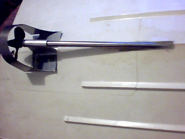

Casco por debajo

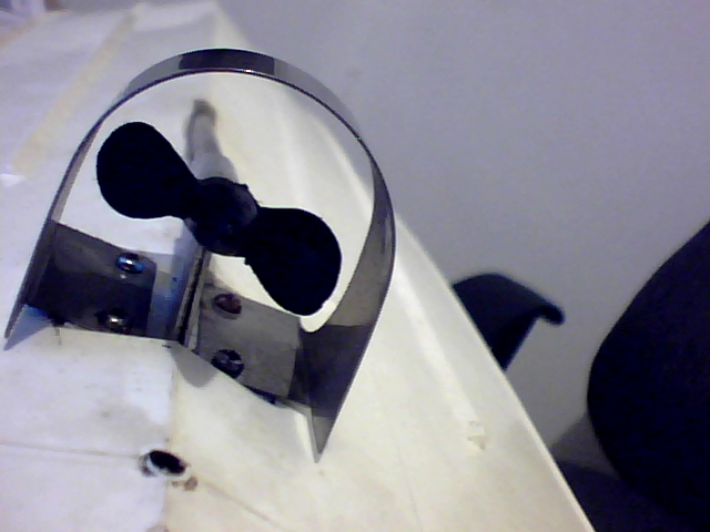

Detalle de la helice

Yo te doy mi opinion de lo que yo haria.
Yo la dejaria con la electronica original, es de museo, y no creo que ande muy mal.
Si lo que quieres es que corra pues no hay problema en ponerle motor brushless 540 con lipo 2 o3s, variador de 120a, servo nuevo, baterias receptor nuevas y una emisora nueva
Tu ya decides

Ok, pero si pongo una batería del mismo voltaje de la original (4.8 voltios), ¿que motor me conviene? y la antena, ¿como se cual me sirve? y supongo que no podría usar motor brusless sino de escobillas ¿cierto?
Por darioellider
#970620
Las baterias de 4,8 son las baterias del receptor, no las del motor para que ande.
Baterias le puedes poner unas lipo 2s o 3s de unos 5000 miliamperios para que te den autonomia.(repasa la informacion sobre mantenimiento y uso de baterias lipo que encontraras en este foro ya que es muy importante por tu seguridad)
El motor ,parece por la sujeccion que veo en la foto, es un 540 de escobillas, precio estipulado unos 10-15€
Por jaden
#970741
El motor escobillado de 540 lo puedes reciclar de una moto electrica de esas de los chiquillos o bien de un compresor de aire de 12v de esos que se llevan en el coche para hinchar las ruedas,de venta este ultimo en VIDAL por 6€

Bien, en definitiva, necesito un motor 540. Pero tengo otra inquietud: Le puse baterías al radio y una fuente regulada que le envía al receptor el mismo voltaje de la batería original y cuando conecto el receptor, los servos hacen unos movimientos como de "reconocimiento" y se quedan quietos, algo normal, supongo. El problema es que al maniobrar el radio, los servos no responden. El indicador de batería del radio señala capacidad total, lo que quiere decir que no es problema de batería. ¿Como hago para saber si los cristales estan bien? ¿Un cristal tiene polaridad o se puede conectar en cualquier posición?
Ahora bien, ¿puedo ponerle esos cristales que son de 24.145Mhz a un radio y un receptor que vienen con cristales de 72Mhz? Esto con el fin de saber si los cristales estan buenos. Pero, puedo hacer eso o me arriesgo a dañarlos?

En muchos cristales viene inscrito la fracuencia en uno de los laterales, confirma que los dos sean iguales (emisor y receptor).
Tambien puede ser que no hagan contacto bien, tendras que limpiar los agujeritos donde encajan los cristales.

si vas a ponerle brushless, solo necesitarias un servo, el otro te esta haciendo las veces de variador, y un brushlless solo lo puedes controlar con un variador de ese tipo, si ademas el modelo que compres tiene un BEC te quitas el problema de la bateria para el receptor, que la que tienes original del aparato seguro que ha tenido años mejores :roll: .
