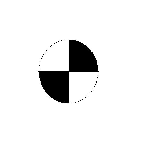

Por Dario V
#211284
Hola:
En las intrucciones busca el simbolo, el CG coincide con el eje vertical de ese círculo
Si no es posible encontrarlo y el ala es rectangular, el cg seguramente es el 75% de la cuerda del ala medida desde el borde de fuga.

#211290
texto en ingles del balancin.....: lt is critical that your airplane be balanced correctly. improper balance will cause your plane to lose control and crash. the center of gravity is locaded. 2.5" to 3" back from the leading edge of the wing,at the fuselage sides. balance the arising star with the fuel tank empty. ..........................y sigue.... que quiere decir todo esto??? :roll:

#211295
Hola de nuevo
Quiere decir (mas o menos no textual) que es crítico el tema de centro de gravedad ya que si no esta en el lugar correcto puede ser causa de destrucción del modelo, que este se encuentra de 2,5 a 3 pulgadas del borde de ataque y que se debe equilibrar con el tanque de combustible vacío.
Ejemplo marcas desde el borde de ataque (el borde redondeado del ala) 2.75 pulgadas aprox 70 mm en los dos costados del fuselaje, apoyas tus dedos en eso puntos y el avión debe quedar horizontal.
Para comprobar, marcas lo mismo en las punta de alas y, con ayuda, pones tu dedo y el de tu ayudante uno en cada extremo y también debe quedar horizontal.
