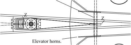

Hola mexillondarria.

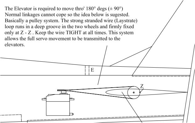

La idea que propone el plano para el elevador, es utilizar un Horn de servo de los redondos, y utilizarlo como mando de reenvió o pull / pull al servo.
pero hacerlo desmontable con este sistema lo veo un poco engorroso, seria para dejarlo fijo.
Traduccion del texto que indica el plano para el reenvió al elevador.
se requiere que el elevador se mueva a través de 180 grados, el enlace normal no puede hacer frente, por lo que la idea a continuación se sugiere básicamente un sistema de poleas, el cable trenzado fuerte (laystrate) solo en z-z. mantener el cable tenso en todo momento este sistema permite transmitir todo el movimiento del servo a los ascensores
