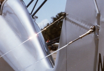

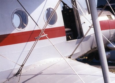

Buenas tardes amigos,
Pues mi pregunta es como sujetáis las riostras entre alas de los biplanos es que no se como hacerlo en el plano viene una alcayata de esas que se ponen para sujetar los cuadros a la pared pero eso no me gusta.
Como lo hacéis vosotros.
Por viper2003
#1389335
Pues lo mas sencillo es hacer un anclaje en chapa de aluminio, hierro o carbono anclado a la costilla del ala o al montante. La riostra con cable de acero y en los extremos quiklinks con quitavueltas para tensar.
Por jdl
#1389379
Gracias viper2003 por contestar.
El sistema que propones esta bien pero por ejemplo para modelos de época se ve muy feo. Había pensado algo parecido pero a las riostras poner un pasador que se pueda quitar fácilmente pero si el problema es encontrar chapa de fibra como el de las placas electrónicas seguiré investigando sobre como hacerlo.
Por viper2003
#1389416
si van a ser de adorno, quiero decir que no van a aportar rigided al tensarlas, da un poco igual como ponerlas. Pero si vas a tensarlas para hacer el ala mas rigida no hay muchas opciones. Lo aviones reales usan el sistema que te digo y muchos kits de biplanos tambien. Hace falta un anclaje sólido donde poner el enganche.
Por jdl
#1389644
Buenas perdón por tardar en contestar, el biplano es el de la foto las alas las tengo casi terminadas pero haber como hago las riostras.
