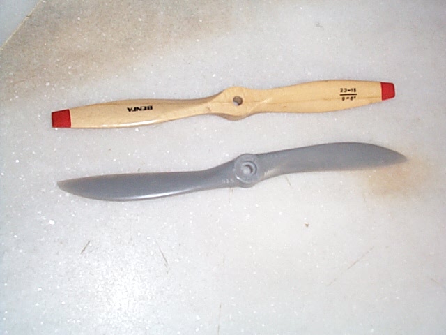

Todos estos datos son para las helices 9x6 en motor Magnum pro .25 y combusible Model technic 5%
Afoto de las helices APC y madera:
