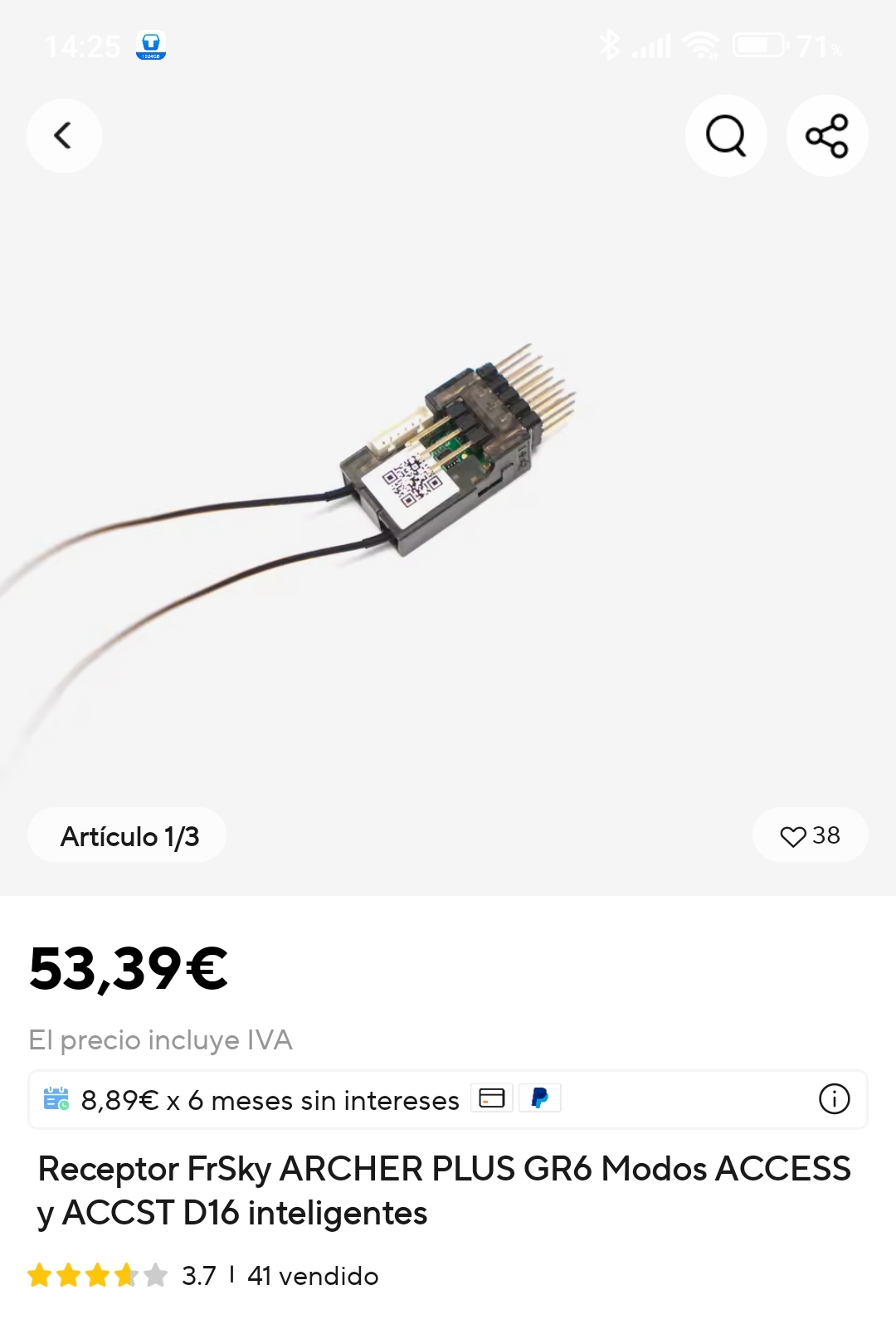

Sería este verdad?
Mi emisora es FCC la compré así no me di cuenta, le servirá? Gracias
#1430997
Si, es ese receptor. Tanto el archer plus gr6 como el gr8 son compatibles con transmision ACCST D16, compra el que mejor te convenga.
En cuanto al modo FCC o LBT, en Europa deberías usar LBT, el otro modo funciona, pero en caso de siniestro igual los seguros podrían desentenderse del tema. Cambiar el firmware de la Taranis a LBT es complicadillo pero no imposible, busca videos en youtube que lo explican bien. Cuando compres un receptor tiene que ser del mismo modo que la emisora, si ya tienes receptores FCC pueden también cambiarse a LBT. Si compras en Europa, casi seguro que vienen en modo LBT.
Por cierto, hay tiendas con mejores precios que ese pantallazo que has puesto.
#1430999

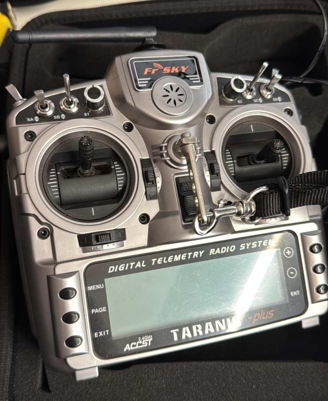

A lo mejor todo lo que estamos diciendo de protocolos no tiene sentido. Tu emisora es x9d plus Access o Accst? Estaba dando por hecho que era Accst y tal vez sea de las nuevas Access.

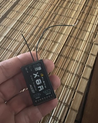

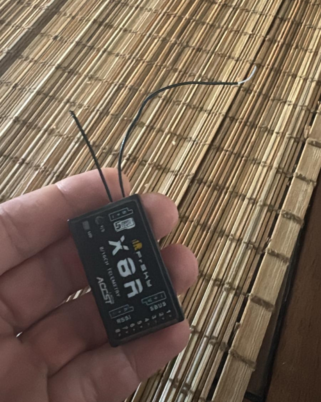

Esta es la que me he pillado por cien euros con este receptor con las antenas así, servirá el receptor? No sé si la han cortado las antenas o son así.

Vale, tu emisora es ACCST, entonces tienes que comprar los archer plus (o cualquier receptor compatible ACCST D16)
Respecto de FCC vs LBT, yo también intentaría pasarlo todo a LBT. Busca los videos y evalua si lo ves factible, la taranis es una emisora muy usada para drones y hay mucha ayuda en la red. Como dije, el modo FCC está prohibido en Europa, no creo que nadie pueda denunciarte por ello, pero en caso de siniestro a saber que puede hacer la compañía de seguros.
Si lo pasas todo a LBT empezaría a comprar receptores en tiendas españolas, más rápido, más garantía y, no necesariamente, mas caro que Aliexpress.
Respecto del receptor con la antena cortada, el repuesto se encuentra fácilmente, es muy barato y fácil de cambiar (no va soldado, lleva un conector). El X8R es un buen receptor pero han dado problemas con motores de gasolina.
