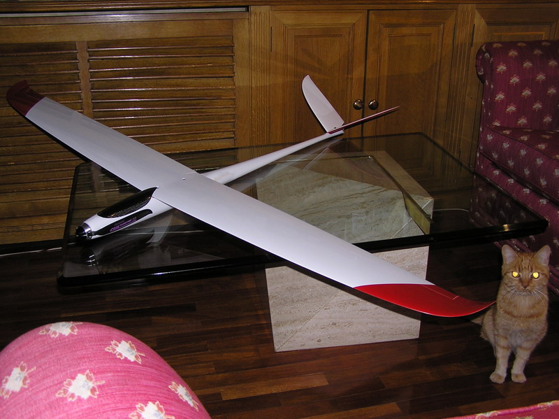

Hola gente
Veréis, estoy en proceso de ajuste de mi nuevo Micro Flash y cuando ha tocado ajustar la mezcla de flaps arriba para aterrizar (por cierto, alguien me puede explicar bien que diferencia hay entre spoilers, camber, flaps, frenos, reflex...
) con elevador, me he dado cuenta de que según los voy subiendo, primero tira hacia abajo que da miedo, pero a partir de cierto ángulo se estabiliza y ya depende más de la mezcla que tengas ajustada, pero al principio parece que le da igual
Así a ojo con la máxima deflexión serán unos 30-35º, y la mezcla de profundidad la tengo ajustada en un 45%
a subir. El recorrido del elevador son 8mm.
¿Es normal que al principio quiera bajar tanto para luego mantenerse a nivel?
Si no hay una forma de que sea más "previsible", me estoy planteando ponerlo en un interruptor, ya que sólo lo hace cuando está a medias...
