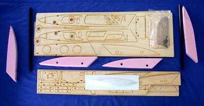

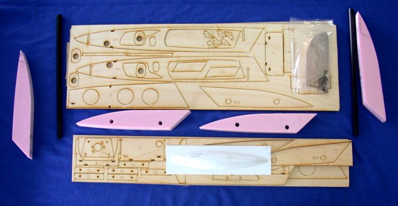

Mira esta foto del kit del "Insanity":
fíjate en la densidad del material usado.
... esta también es una buena alternativa, los Kits.-

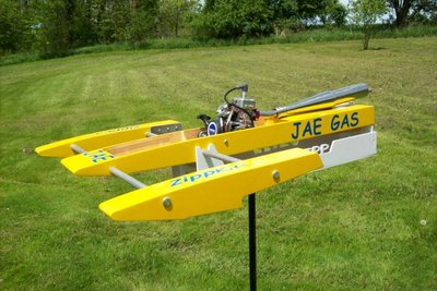

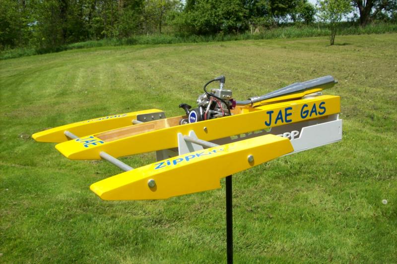

Gracias nauti nuevamente por la info,por casualidad no sabrás si hay kits de esos del outrigger J.A.E 21 para motor termico?
Por nauti-tucu
#973789
Hola:
Pos si... mira por donde, mi base de datos funciona, jejejejej
http://www.ozrcboatsupplies.com/jae21g.htm
Los hay glow y gasolina... lo que quieras, es mas, algún eléctrico........
