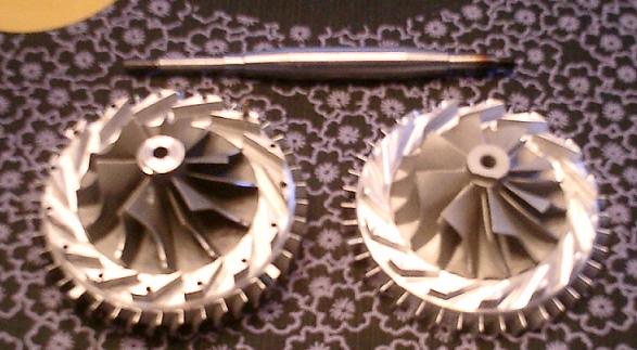

Aqui os dejo una foto de mi nuevo compresor para mi turbina. Sale el viejo y el nuevo, el de la derecha es el nuevo, que es de 70mm igual que el de la izquierda, pero el diametro de entrada es mayor, asique ganare algun kg mas de empuje :lol: . Ademas tiene mas alabes, y el angulo de salida es identico al otro asique me sirve el mismo difusor, solo tendre que hacer una nueva tapa del compresor.

el de la izqueirda es el viejo y el de la derecha el nuevo.
