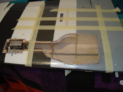

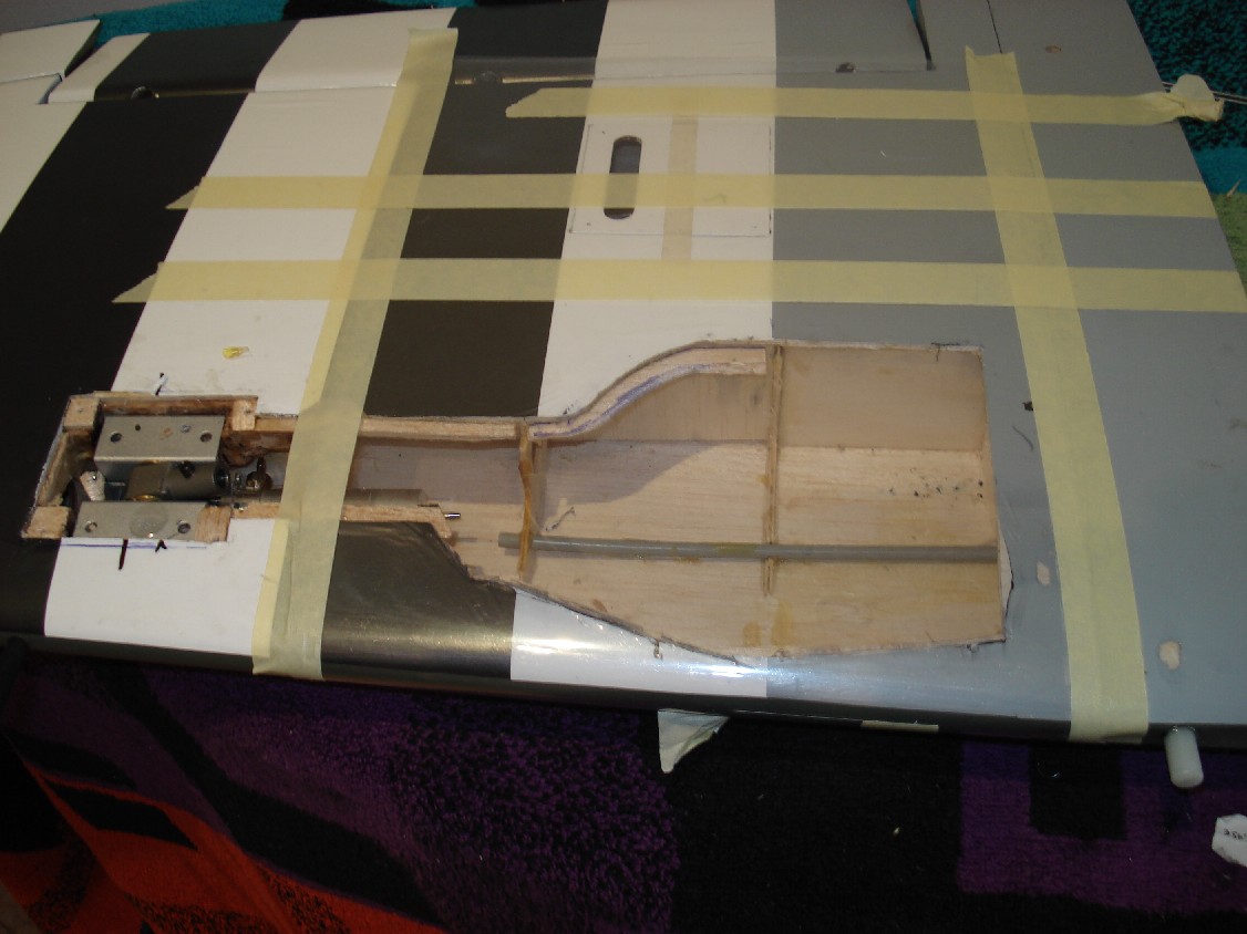

Wenas,estoy modificando un p 47 de top flite,y le quiero poner compuertas interiores de tren de aterrizaje.Dichas compuertas ya estan echas,el tema viene ahora en ver como hago el mecanismo de apertura.
He pensado en unos actuadores neumaticos que empujen y estiren dichas compuertas.
El tema esta en saber como puedo calcular el punto en el cual debo poner el pivote al cual va anclado el actuador ,puesto que si esta mal colocado el punto de giro no se abrira-cerrara bien.
Os agradezco vuestra ayuda ya que es la primera vez que me meto en estos saraos :?

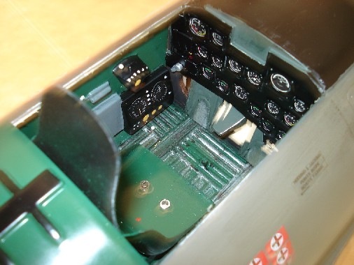

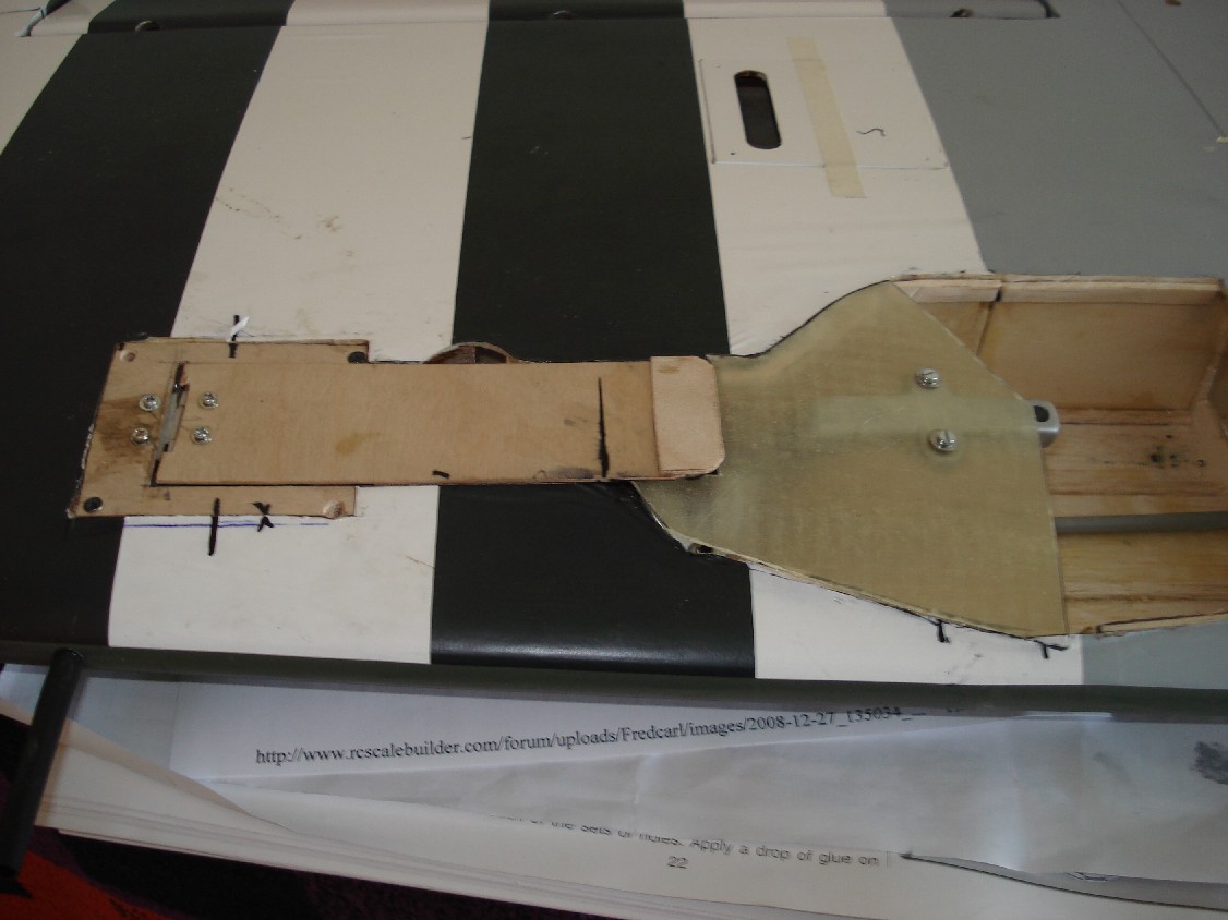

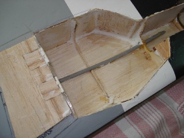

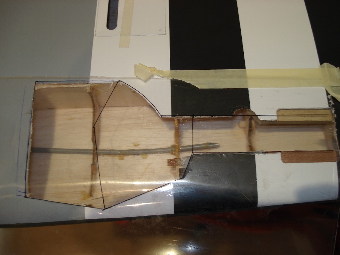

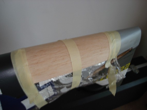

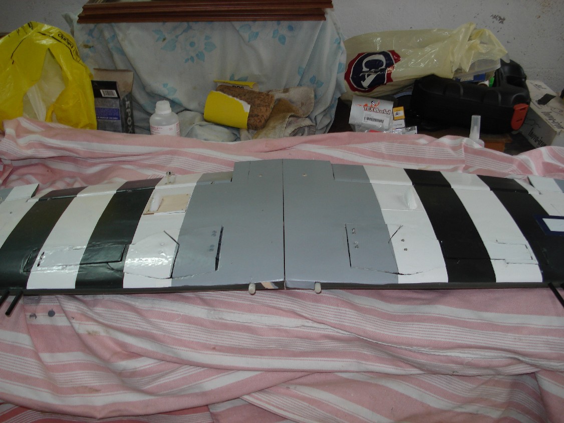

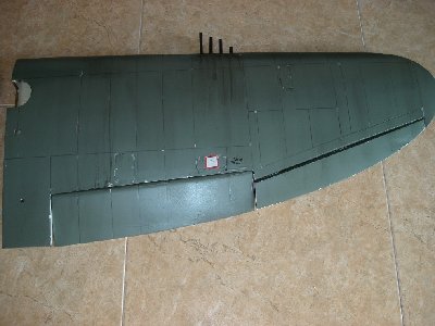

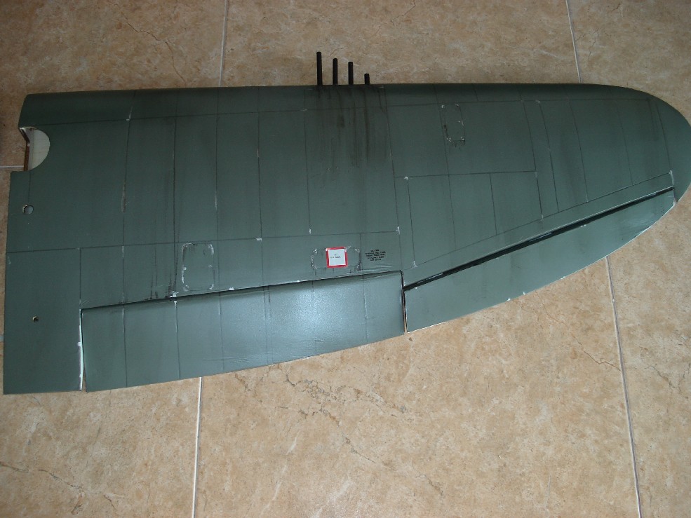

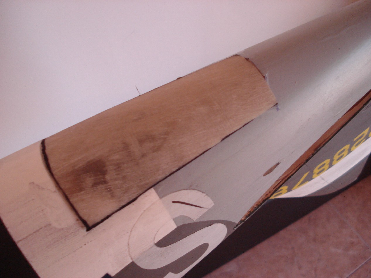

os dejo unas fotos del avance de la construccion de este p 47,asi como de las modificaciones.
El tren retractil que me llegara pronto es de century jet.la valvula up2 de ultraprecision valves ,y los actuadores neumaticos de las compuertas son de bob violet models.
el avion viene con el entelado liso,sin dibujos,al que le e dibujado unos paneles con ayuda de un tripitico del avion real.
las lineas estan echas con un lapiz ejerciendo una ligerra presion para que queden grabadas en la balsa.luego los surcos y desconchones estan echos con pintura plateada mezclada con negro.
un ensuciado general con un trapo con pintura negra mate disuelta,y para terminar 3 manos de barniz satinado dobre todo el conjunto una vez puestas las pegatinas.

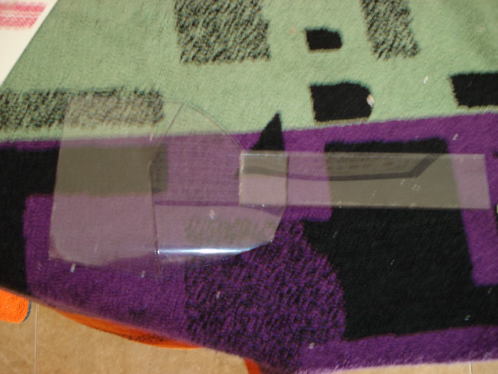

para las tapas del tren,he utilizado una lamina de plastico de 1,5 mm sobre el ala,a la que he dado forma con una pistola de calor.Luego he recortado el contorno de las tapas .

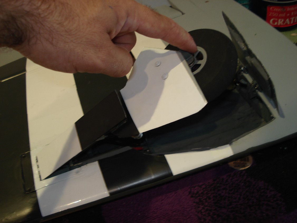

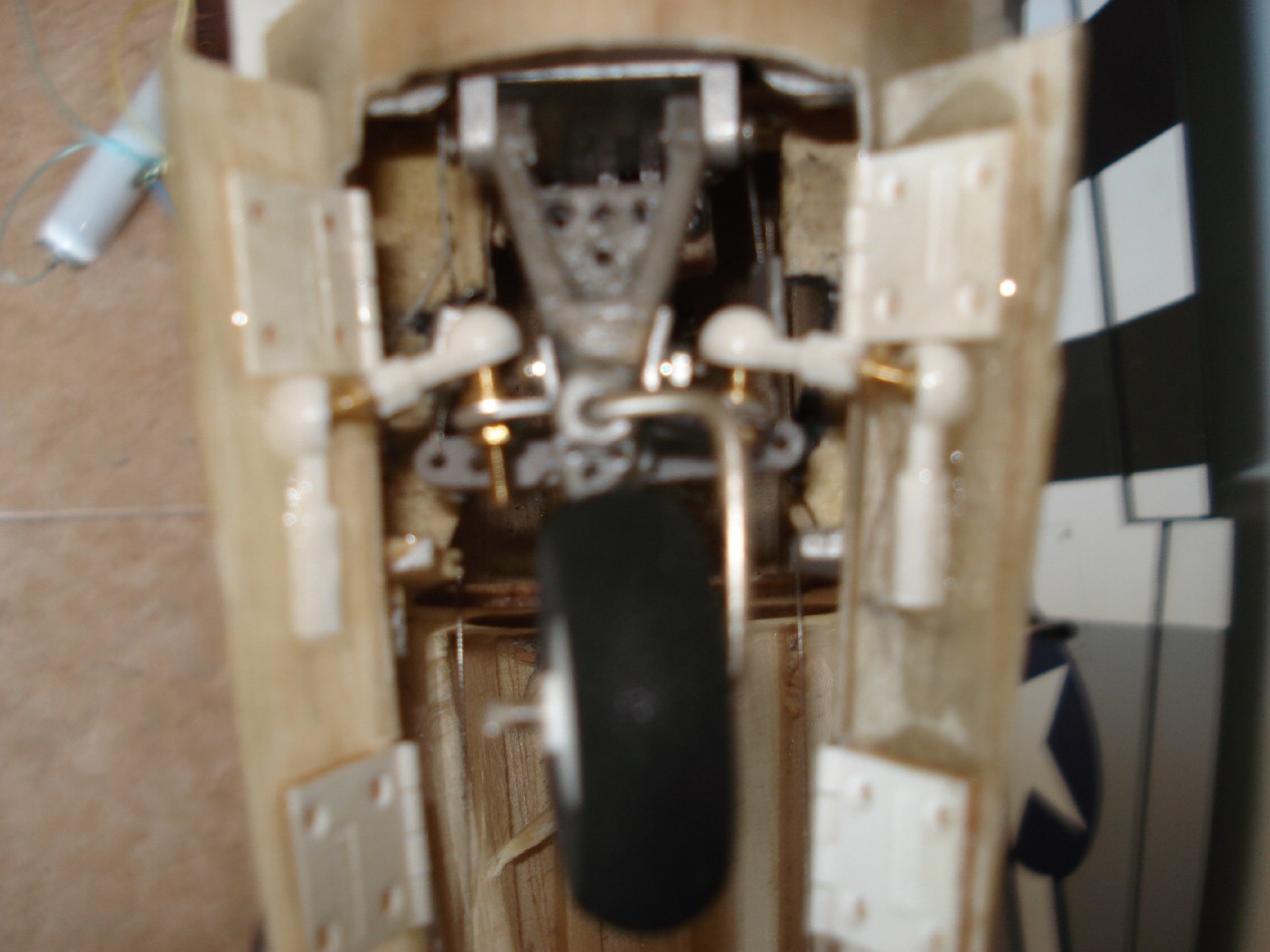

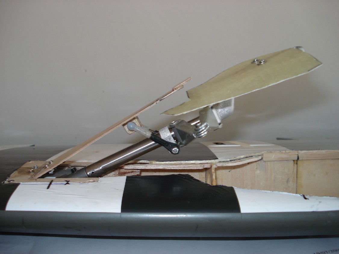

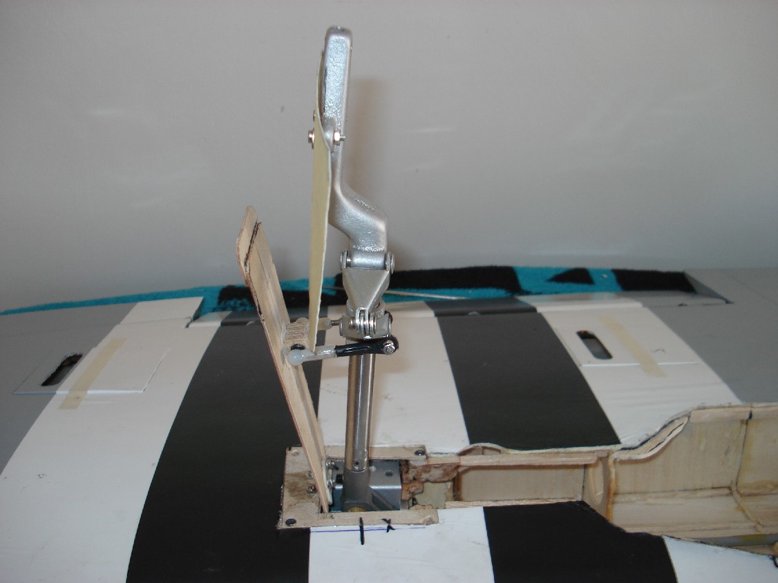

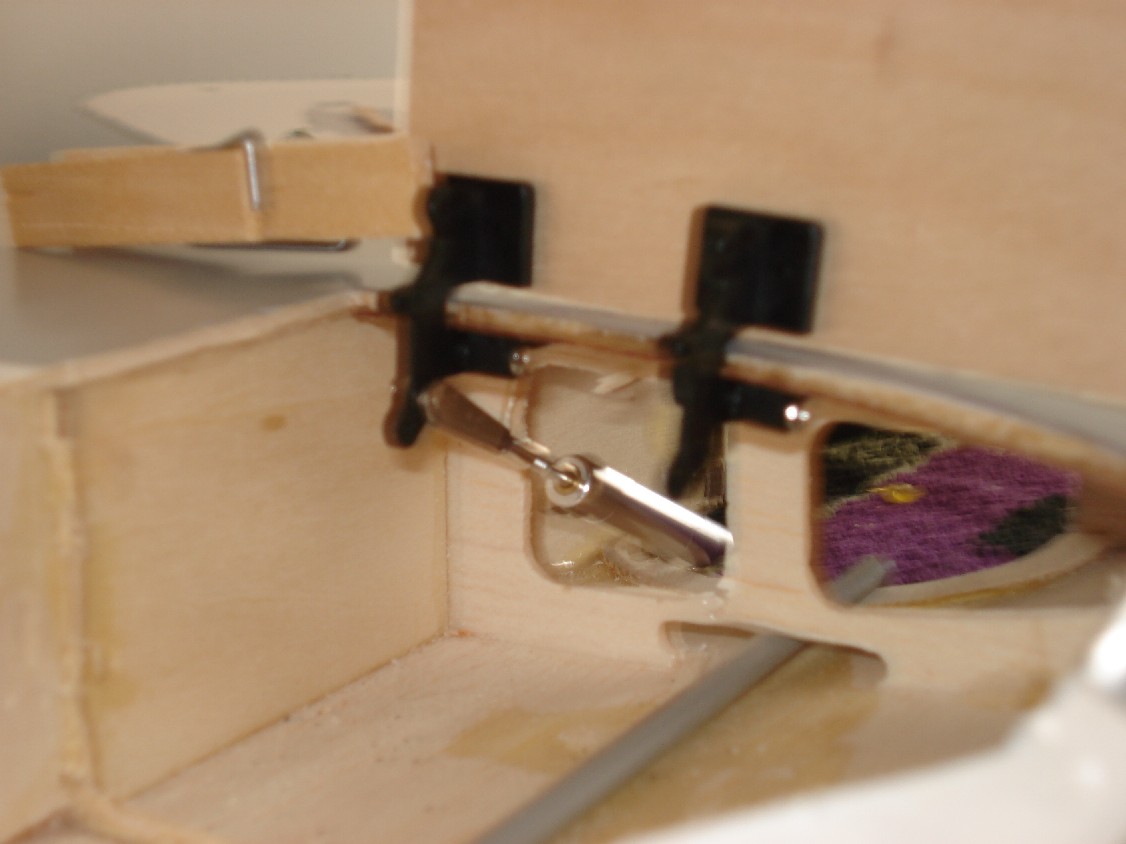

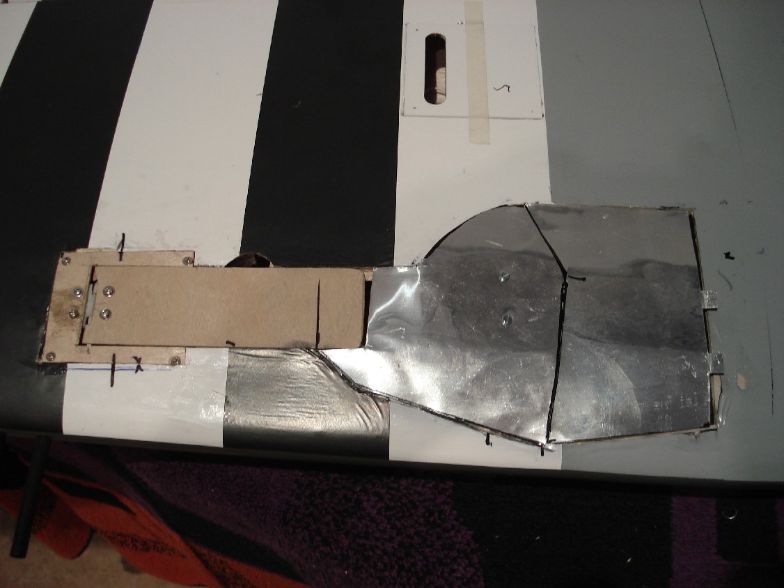

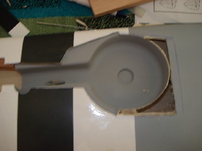

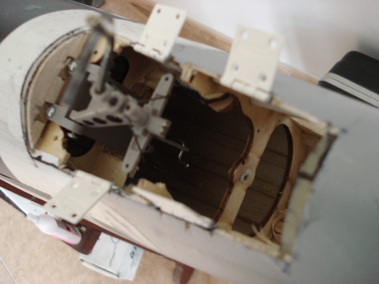

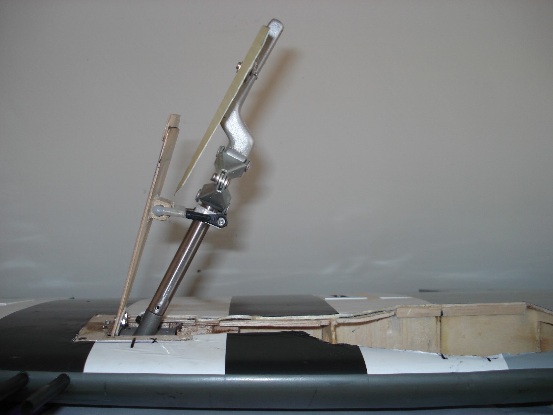

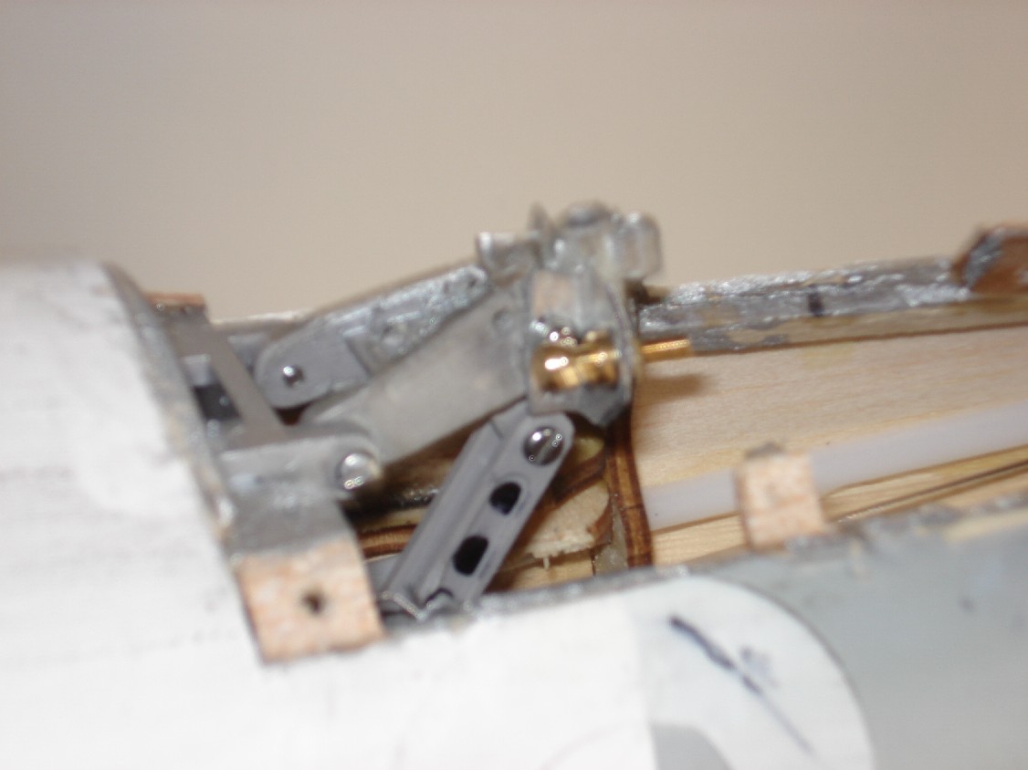

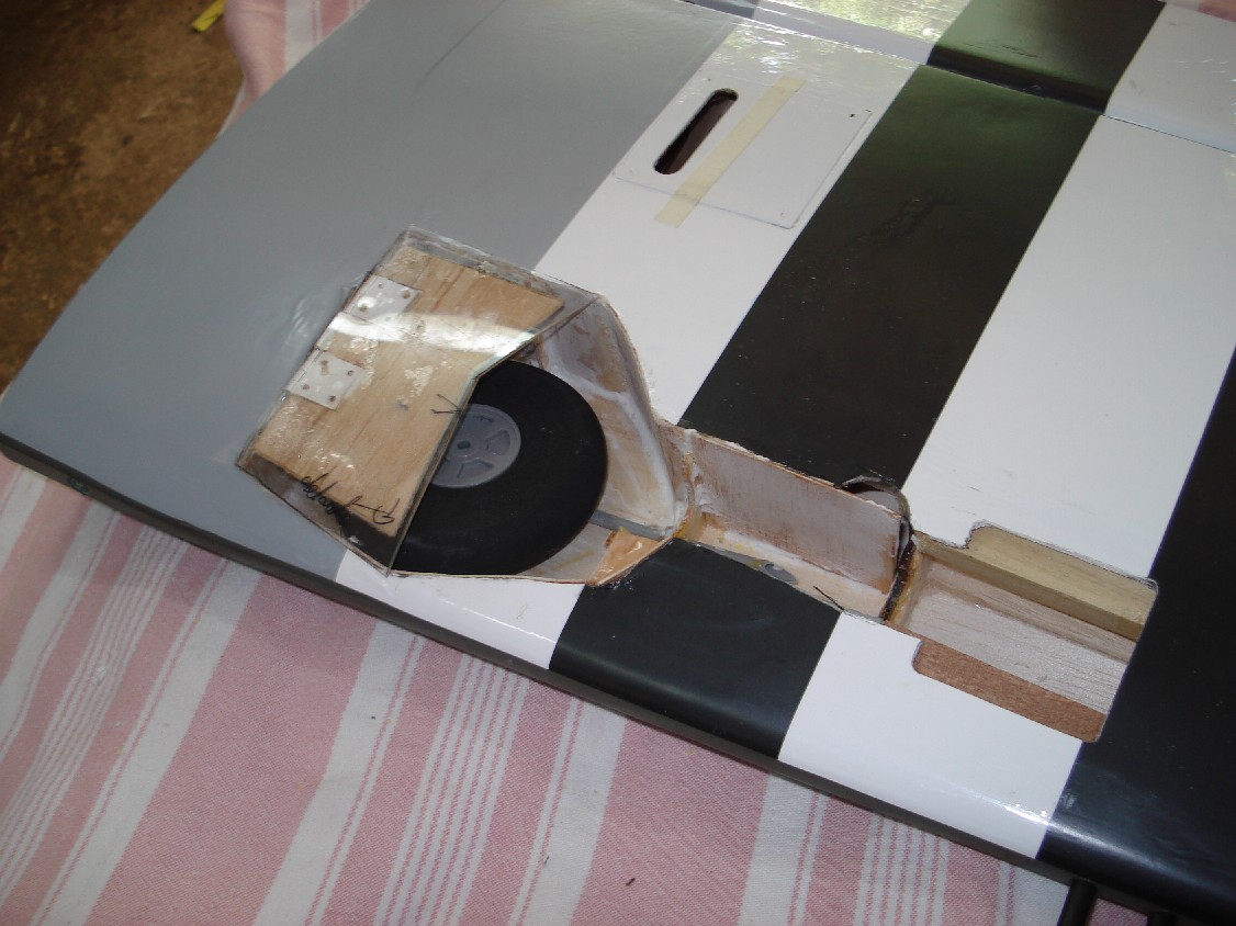

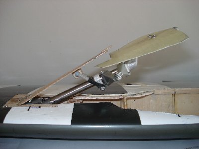

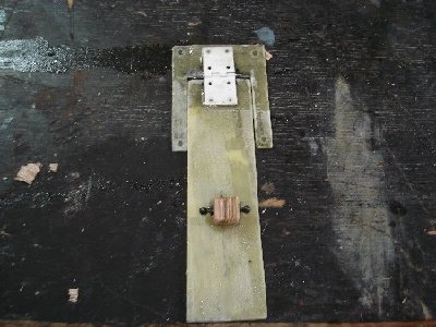

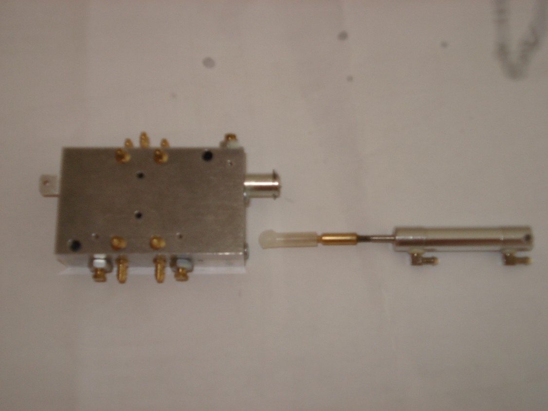

Wenas de nuevo,aqui,os dejo unas fotos de como va esto del tren de aterrizaje,creo que de momento bien despues de comerme la cabeza un moton de horas :D
vista (un poco borrosa) de las bisagras (skymaster jet) y el actuador neumatico
compuertas de chapa de aluminio,(falta quitar bollos ,pintar,etc,etc.....))....

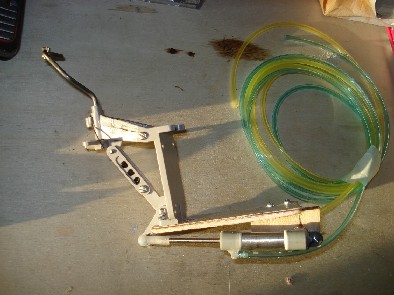

valvula U2 y (ultrprecision valves),y mecanismo (skymaster jet).

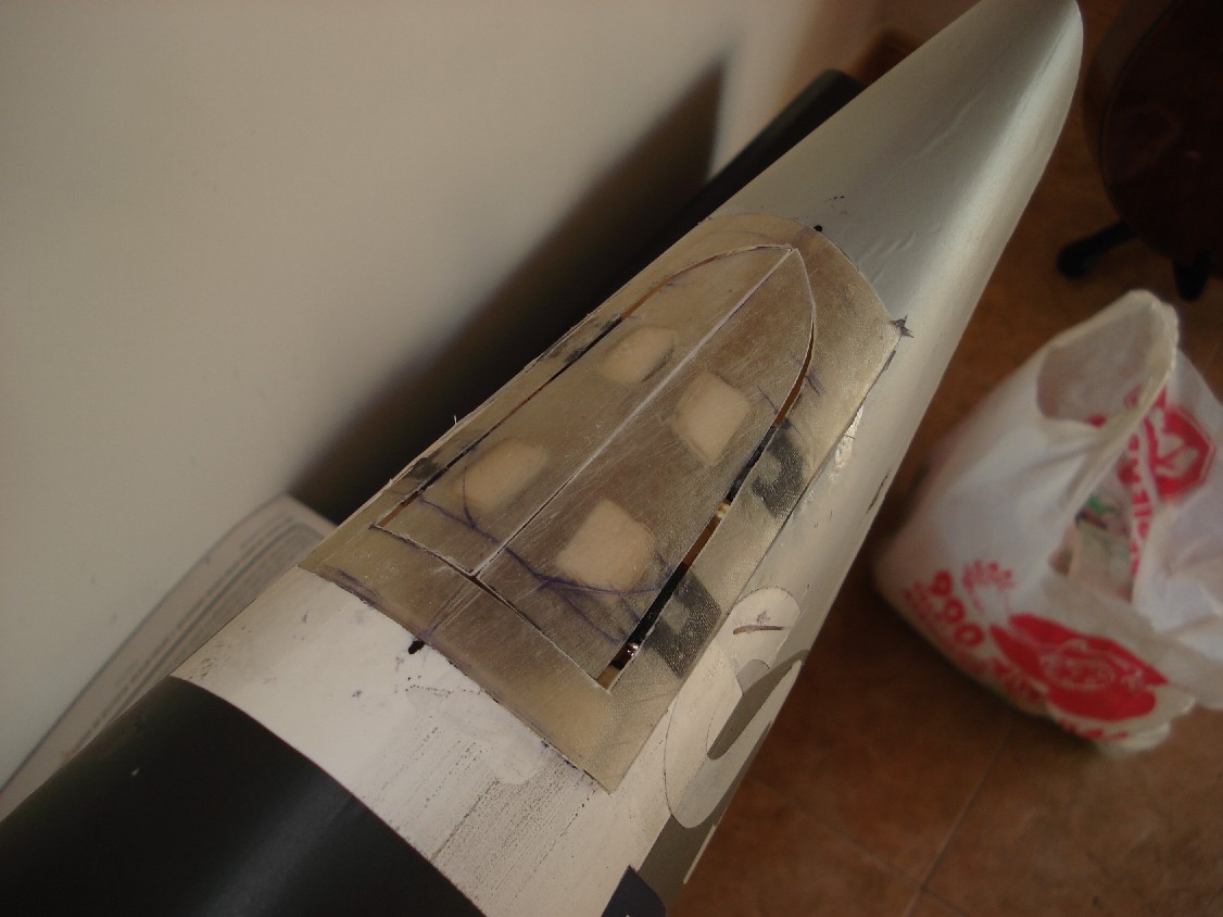

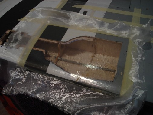

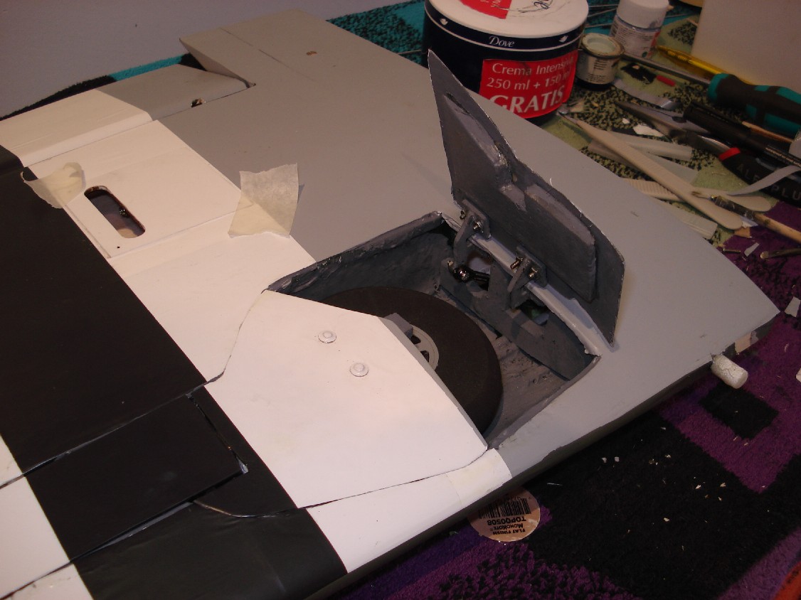

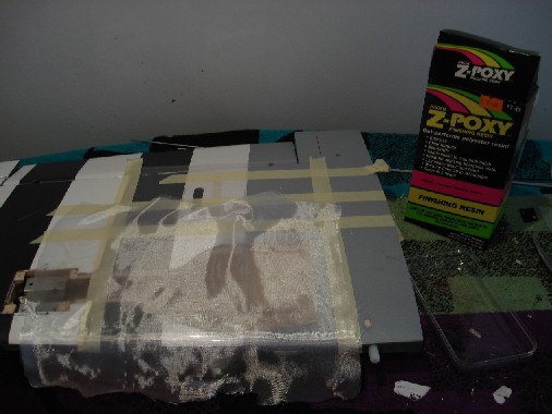

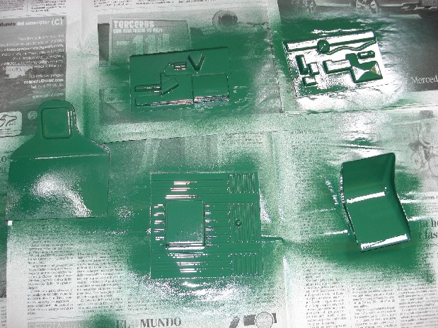

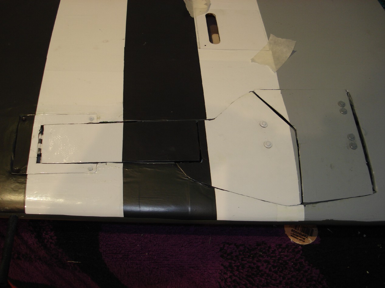

Hola,despues de probar con varios materiales,el asunto de las dichosas tapas del tren,(madera,plastico,metal,etc..)y conseguir resultados bastante cutres.He decidido meterme en el asunto de la fibra,y siguiendo varios post
que he visto en un foro americano(RCscalebuilder)me he propuesto intentarlo.
Asi que lo primero que hice fue comprar la fibra (25 gr)y la resina epoxi.
Con una lamina de acetato sobre el ala para darle el perfil adecuado,bien fijada para que no se mueva.
sobre ella yna capa de resina,una lamina de tela,y cuando esta lamina ha absorbido la resina,le he colocado otra.
el sobrante lo he quitado con un pequeño rollo de papel de baño,que absorbio el exceso de resina.
o dejo unas fotos del asunto.

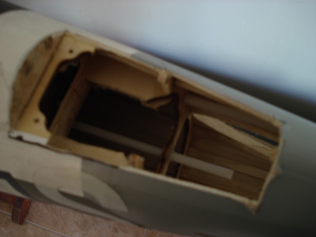

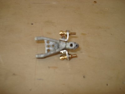

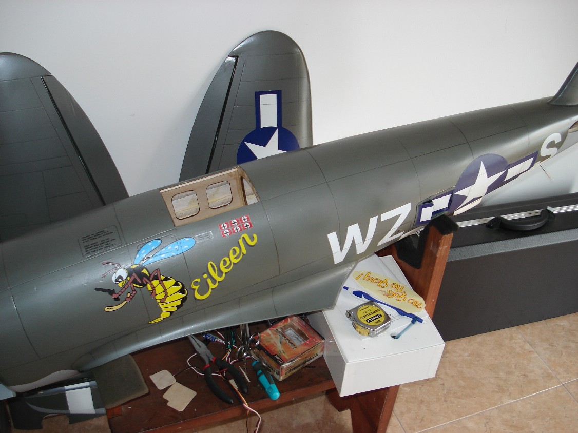

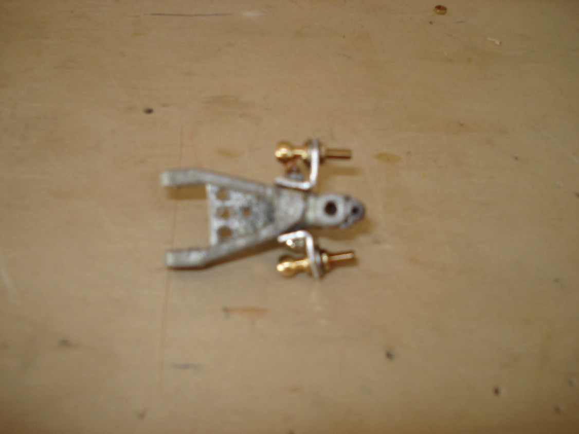

Por cierto,quiero poner el mando de elevador cculto dentro del fuselaje.alguien sabe como hacerlo??
el avion lleva una especie de varilla en forma de "U" que une ambos planos de cola,creo que a ello habria que soldarle algun tipo de horn en su parte central,pero me da mal rollo que la soldadura se rompa.
Sabeis si venden algo parecido??
asias apañeros :D
Por chematronik
#858727
Hola mister comercial no se si lo hay pero tampoco es muy complicado de hacer ,y siempre tendras por hay a mano algun colega que te haga la soldarura ,te dejo en el post del KI-84 unas fotos del sistema que trae ....

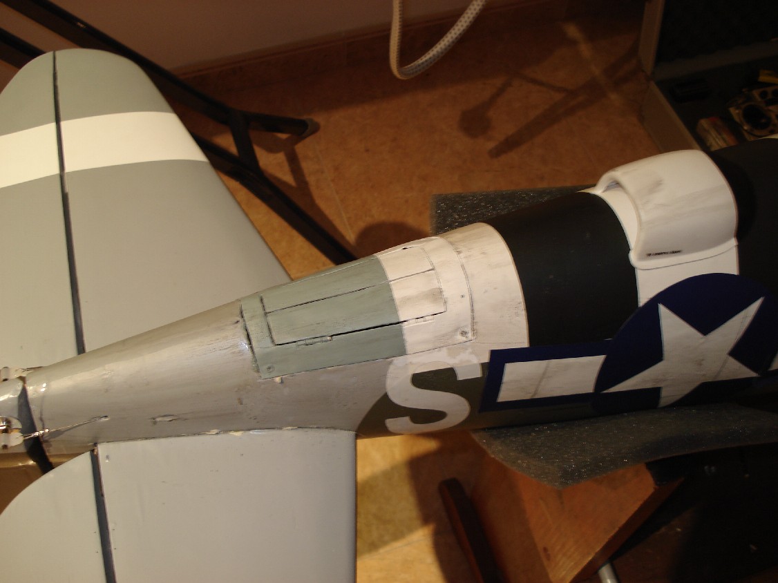

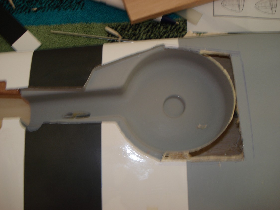

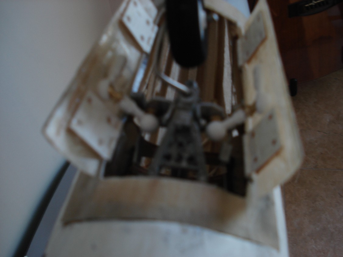

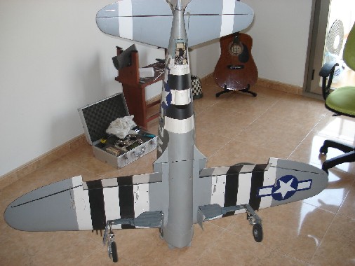

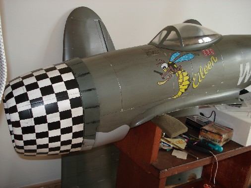

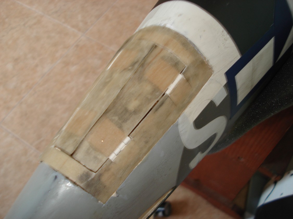

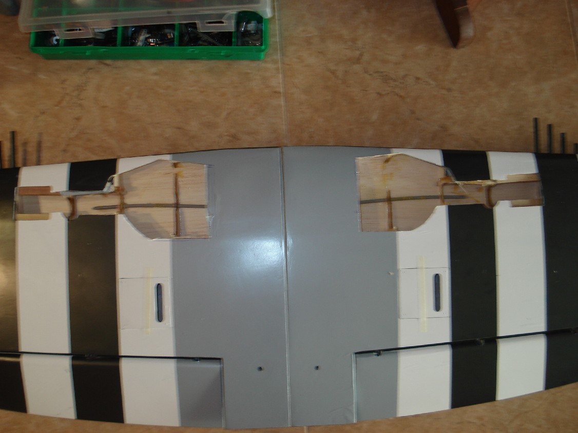

mas fotos,del avion .como el resultado de las compuertas del tren trasero no me gustaron ya las he vuelto a modificar y asi estan las cosas
!!!!pufffffffffffff............ que calorrrrrrrrrrrrrrrrrrrrrrrrrrrr!!!! 8) 8) 8) 8) 8) 8)
invento de con un retractil robart y un pisto BVM,y muchaaaaaaa pacienciaaaaaaa!!!!!
p 47 top flite (junio 2009) 077.jpg (33.8 KiB) Visto 4722 veces
tren principal terminado y plegado!!!!!!!!!

Que quieres que te diga ...si señor ,te lo estas currando .........muy bueno el curre de las compuertas ,en el Hayate pretendi hacer algo parecido ,pero apenas tenia espacio para poder mecanizar los pozos ,de todos modos tomo nota ,si señor un buen curre .

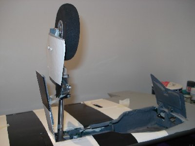

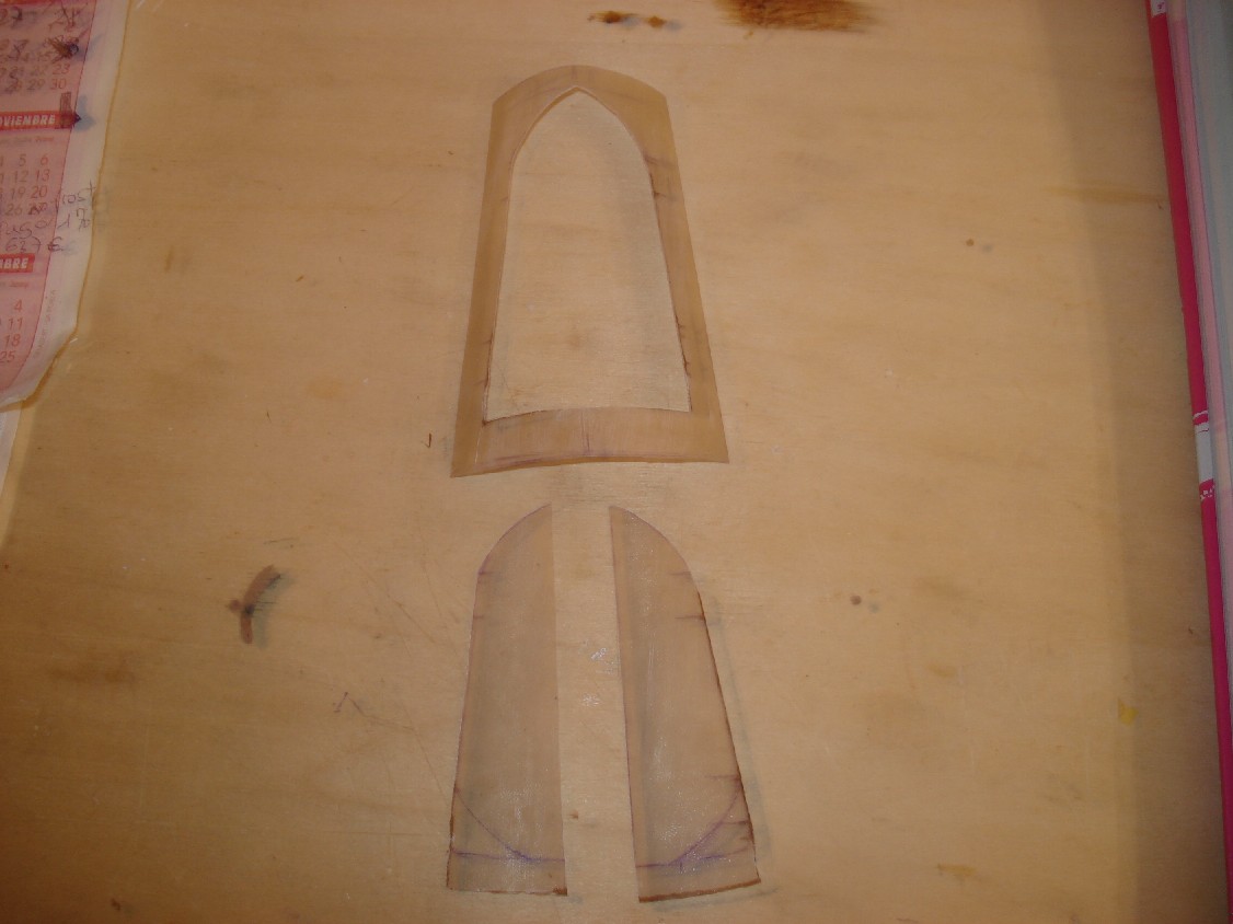

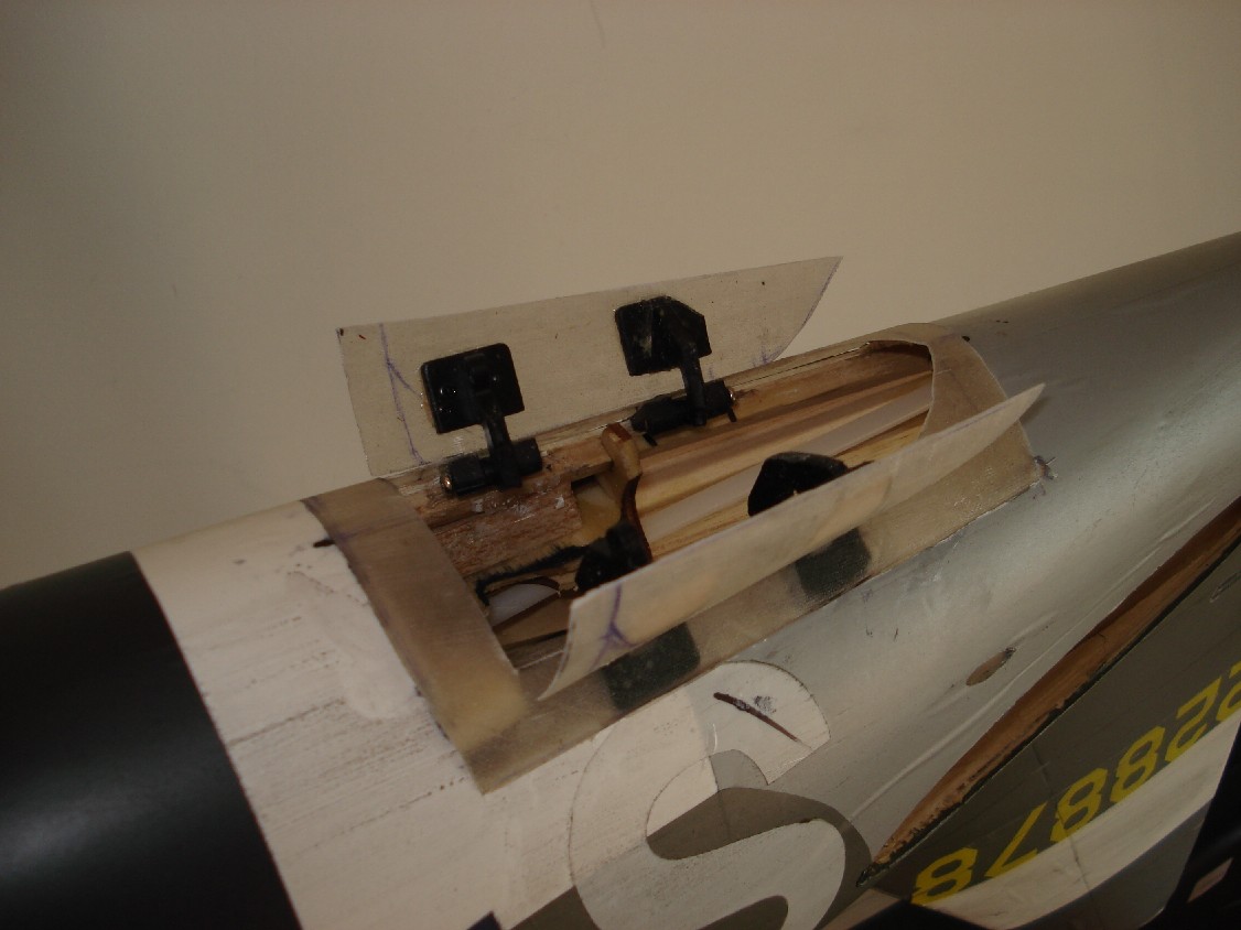

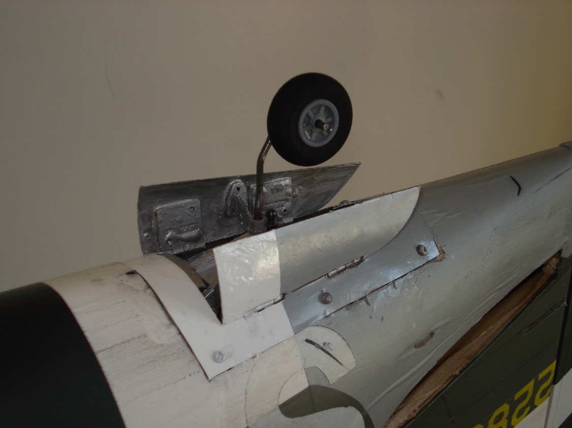

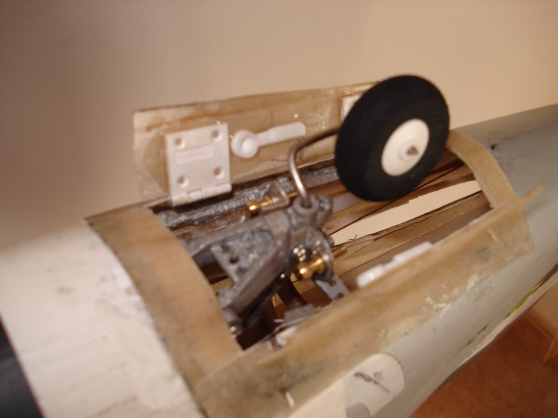

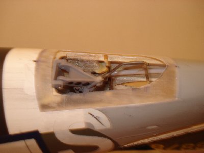

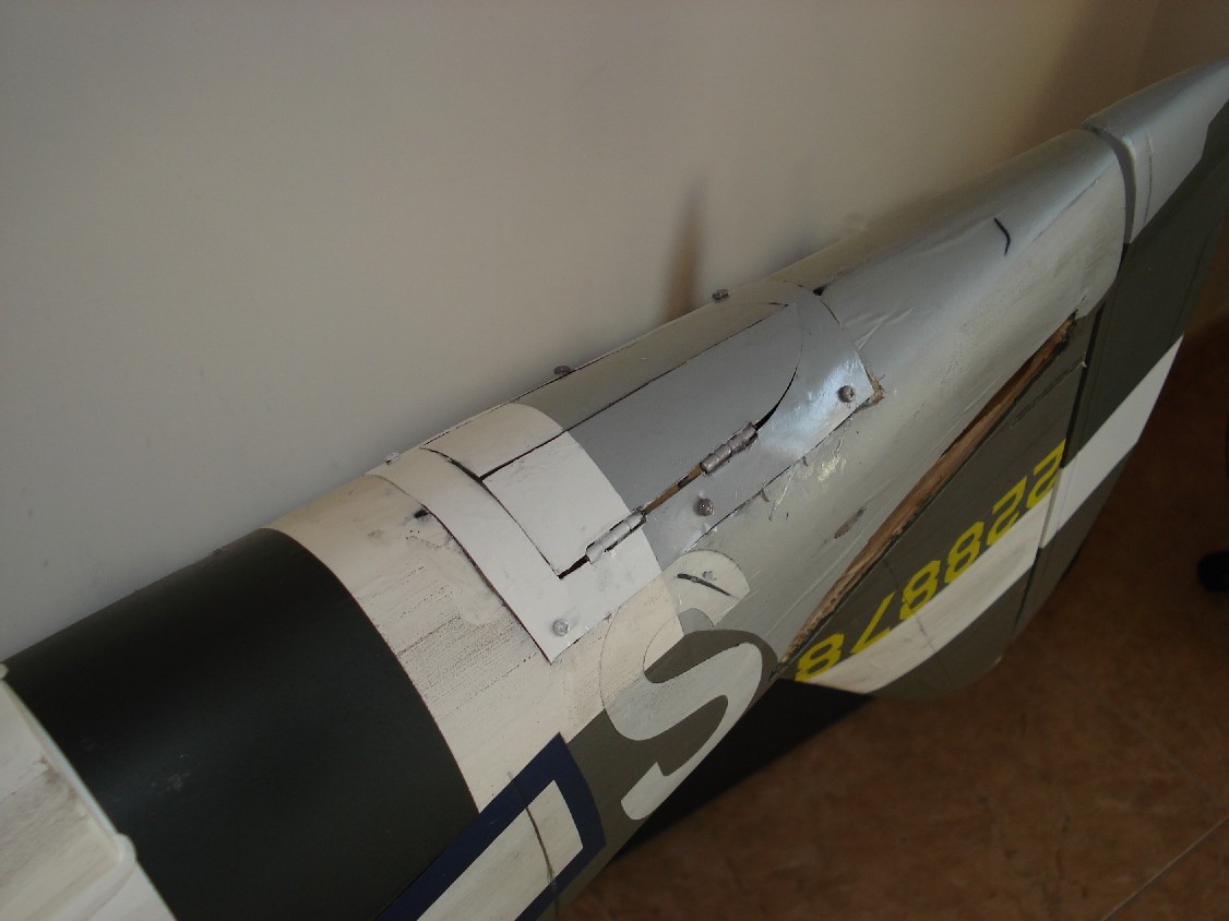

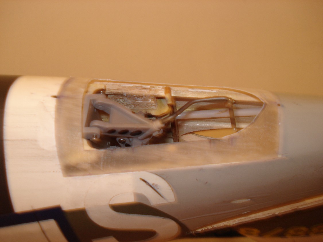

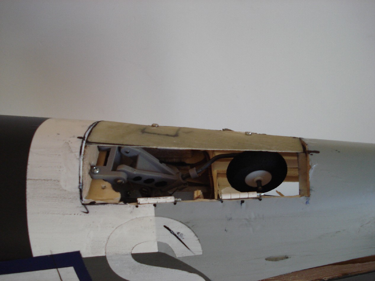

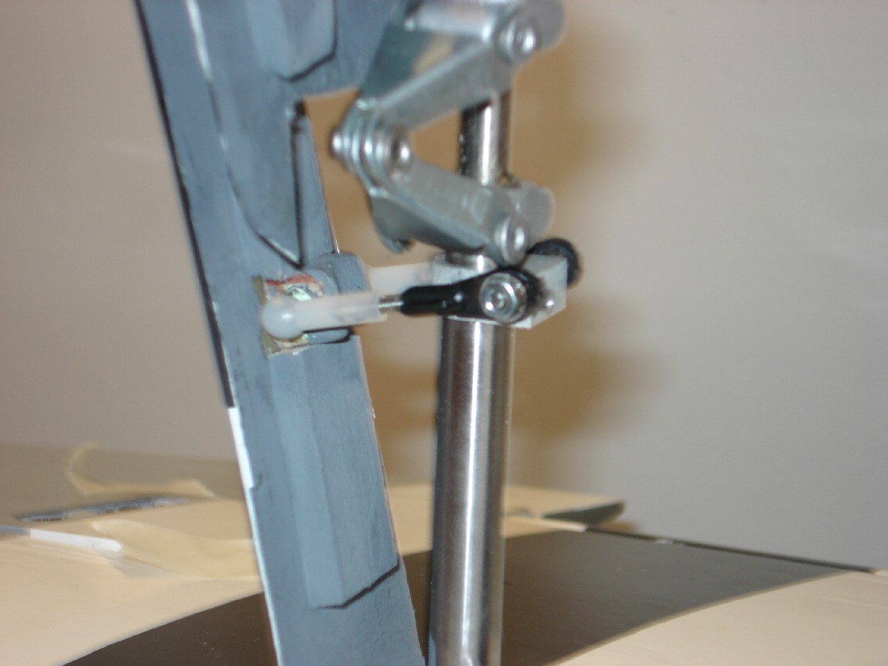

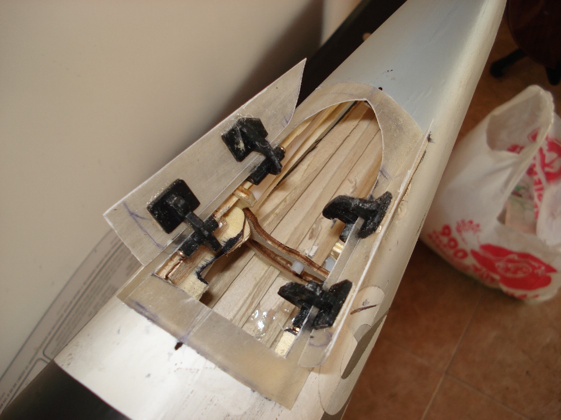

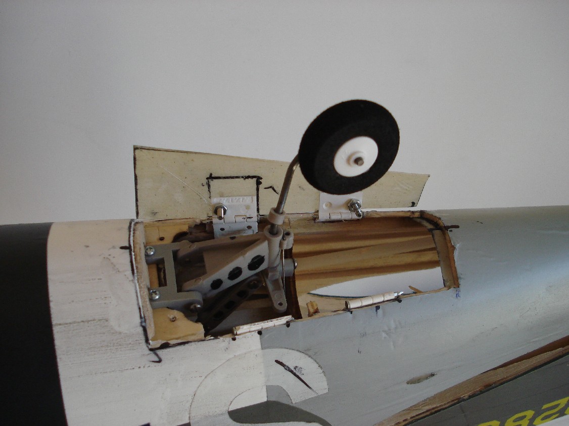

WEnas acudo de nuevo a vosotros para pediros ayuda con el tema de la rueda de cola.
Y es que no se como hacer para que las tapas se cierren cuando suba la rueda.He probado con muelles ,hilos,gomas.....
a alguien se le ocurre algo :oops: :oops: lo suyo seria que hubiera unas varillas o algo asi como en los aviones de escala mayor pero no se ni por donde empezar.
Os doy las gracias por anticipado
Por lord kerman
#865236
Hola Kurrikan, muy currado te ha quedado, felicidades.
Te comento como lo tengo yo en un Mustang de top flite que funciona muy bien y es muy simple.
Como ves en las fotos nada más tienes que hacerte dos chapitas de contrachapado de 3 mm el interior y 1.5 el exterior, con cuidado de dejar en el exterior una pequeña prolongación o lengüeta para poder sujetar una goma elastica (tienes que hacer 4, dos que van en las compuertas y dos que van al fuselaje). Las pegas entre si con epoxy o ciano, y despues a la compuerta del tren en el centro más o menos; las que van al fuselaje, centradas con las de las compuertas pero lo suficientemente abajo como para que la goma no se salga con las compuertas cerradas. Deberías soldar a la pata del tren unas chapitas como se ve en la foto, para mantener bien abiertas las compuertas y a su vez al cerrarse no interfiera la rueda de cola con las compuertas. Espero haberte sido de ayuda.
Un saludo y las fotos
tren tras3.jpg (15.82 KiB) Visto 4479 veces
tren tras4.jpg (14.3 KiB) Visto 4477 veces

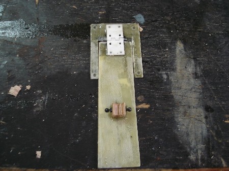

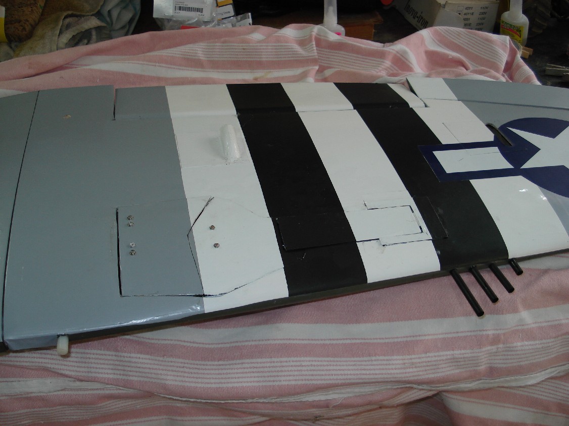

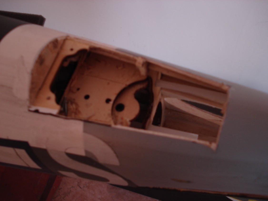

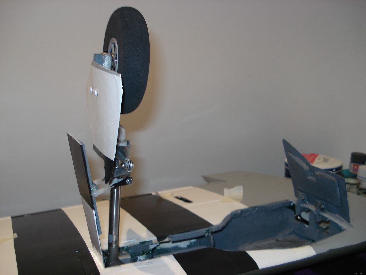

gracias compañero ,ya he encontrado la solucion gracias a vuestra ayuda os dejo unas fotos :D :D :D :D :D
Despues de las primeros intentos de hacer las compuertas de la rueda de cola y con resultados muy cutresny salsicheros.lo he vuelto a intentar por quinta vez,y esta vez si que creo que a quedado bastante decente el invento para enseñaroslo,y lo mejos es que funcionaaaaaaaaaaaaaaa :D :D :D :D

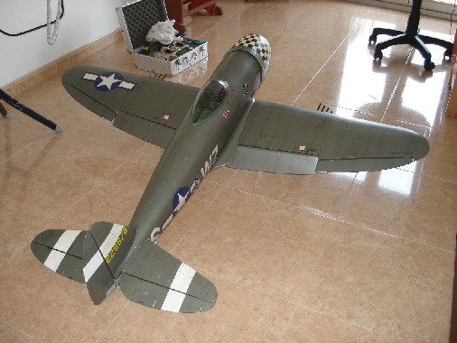

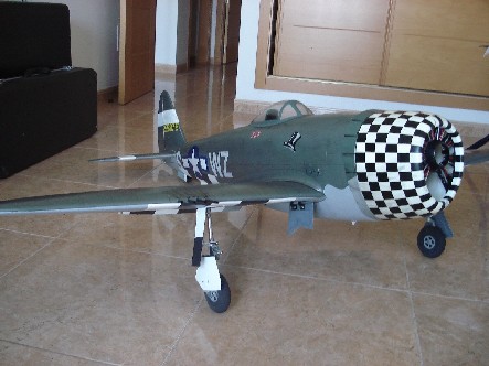

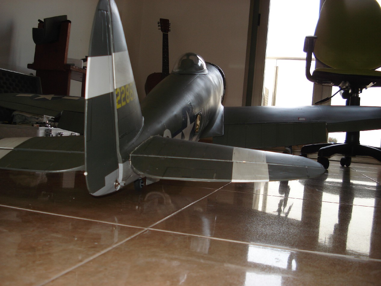

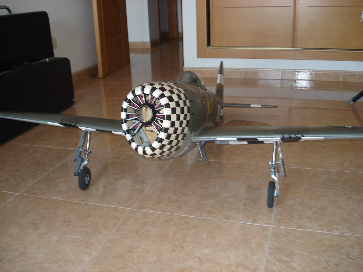

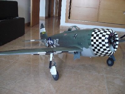

Hola compañeros.de nuevo estoy aqui para dejaros unas fotos de mi p 47 casi casi terminado,a la espera de motor(esta en camino...) :D :D :D :D
el avion pinta fenomenal.y he leido en diversos foros que vuela muy bien ya os dire cosasssss :D :D :D :D 8)

te ha quedado muy bien, estaria bien que nos pongas un video de la apertura y cierre de los trenes.
¿que motor le vas a poner.

Hola , aqui os dejo un video del funcionamiento de la rueda de cola
http://www.youtube.com/watch?v=aVnJQcpP0kU
y el motor que le pondre al bicho es un Os surpass 120 con bomba.
