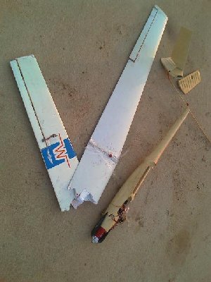

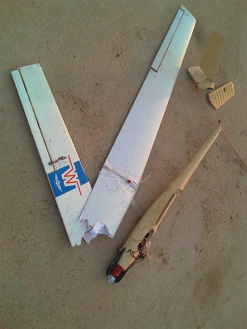

Aunque no es la primera vez que aporrizo, a este avión le tenia que hacer un homenage.
Era un Watt 200 de Aviomodelli comprado ará unos 9 años que intente volar con un 600 sin reductora y seis elementos NiCd. Por supuesto que no llego a volar con esa motorización y se quedó en el trastero hasta hace poco más de un año.
Entonces le puse un outrunner 3542 con 3s A123 y una pala 13x6.5 y flipé al verlo salir de mi mano. Luego lo modifiqué para quitarle diedro (tenia mucho) y ponerle alerones con el resultado que por un despiste se me quedaron pegadas las dos semialas y un peso final de 2200gr para 2metros de envergadura.
La verdad es que volaba de escandalo, magestuoso y el muy cabrito parecia que no quería bajar al suelo haciendo unas pasadas interminables.
Hasta hace un par de días, que volando nivelado a unos 20 metros se cascó el servo de dirección y fui incapaz de controlarlo.
Watt, no te olvidaré :cry:
