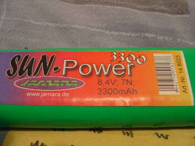

Con este cargador puedo cargar esta Bateria??

DATOS: INPUT:230VAC 50HZ
OUTPUT:9VDC 600mA
el cargador que entraba en kit de la pico de LEE.

Uffffffffffff me da un poco de pereza cargar con ese cargador que tu dices,para que te hagas una idea es como intentar llenar una bañera grande con un vasito de cocina,creo que se llegaria a cargar pero tardaria bastante,segun sea la bateria nicd o mh la cosa cambia.
La bateria nicd= admite carga rapida.
la bateria mh = carga lenta.
no se espera que te den mas consejos,saludos.

Mira este post para aprender un poco sobre cargas de baterias:
http://www.miliamperios.com/forum/viewtopic.php?t=1389
Tardarias 8 horas y 15 minutos es cargar esta bateria con el cargador que comentas.
Ten en cuenta que es NiMh y deberas controlar la temperatura hacia el final de la carga.

Lo siento amigo pero no puedes, esa bateria es de 7 elementos y el cargador solo te da 9V de salida, divide y veras que solo da 1.29 por elemento con esa tensión se cargan muy poquito. Para que se carguen bien hace falta sujetar la corriente pero dar casi 1,5V por cada elemento.
Esco
