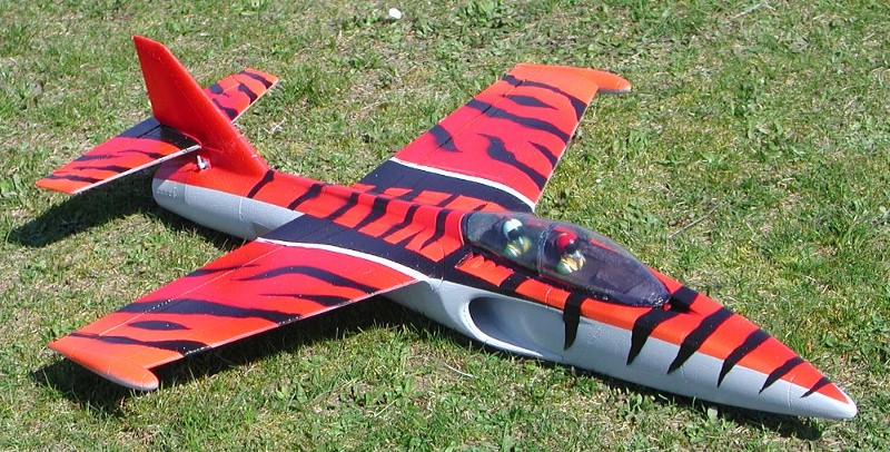

#821175
Yo este twister lo he pintado a pistola con esmalte acrilico. primero le di una imprimacion al agua que en el almacen de pinturas lo llaman todoterreno.Solo tiene 2 vuelos pero por abajo se notan los roces.Creo que somos un poco tontos casi todos. Si multiplex tiene una imprimacion para este material, ¿por que buscamos ota cosa y no vamos directos a por lo que recomienda el fabricante?Suerte pinturillas.

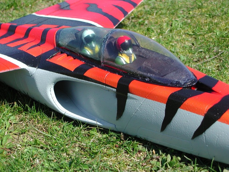

#821388
woooow, tio eres un artista la verdad creo que ese material mejor no se puede pintar, al final creo que me dejare de historias y me comprare un spray de pintura de coche, quisiera hacer algo tipo esto :
******************** Espero que al dueño de este gemini no le moleste que le publique la foto **********************
Por tibuf8
#821389
estan espectaculares :shock: :D
Por chipionero
