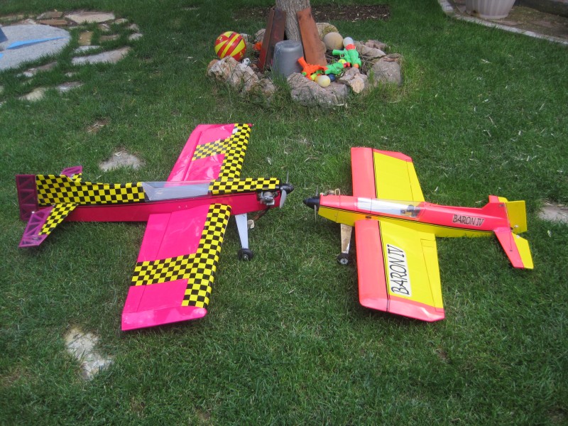

Mi opinión respecto a el Barón es que , efectivamente, ese motor pudiera ser un poco grande...pero tampoco es tan grave....yo creo que irá perfectamente... un poco rápido...pues quizás, pero nada que no se pueda solucionar reduciendo un poco el diámetro del venturi... que es muy sencillo usando algún tipo de pegamento tipo Nural 21 y alargando o acortando los cables...hasta dar con la combinación que mas le guste.
