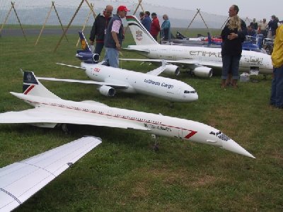

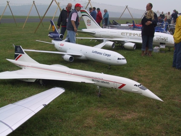

Hola Vicente,
te está quedando cojonu%&(
Te dejo una foto que seguro que ya habrás visto pero bueno.
Saludos desde Menorca!
