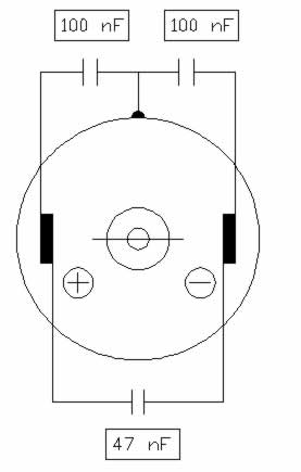

Hola, querría saber si es necesario colocar los condensadores de 47 nf que dice en las instrucciones del Easy que se deben poner en el motor si se usa un variador que no sea el de Multiplex, y en ese caso si alguien me puede indicar cómo van conectados. Gracias.

Montaje de condensadores, espero que te ayude. Saludos

féxgo escribió:Montaje de condensadores, espero que te ayude. Saludos
Gracias Féxgo, es justo lo que buscaba. Un saludo.

Efectivamente, se suelda un polo y a masa, otro polo y a masa y luego polo con polo. De todas maneras hay motores que ya los traen soldados por dentro aunque si los pones tambien por fuera no pasa nada. El motor tiene que llevarlos, da igual la marca del variador.
