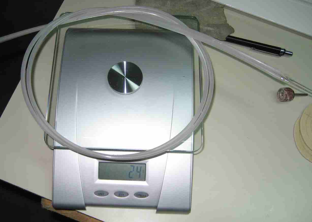

Lo del peso de cada componente , manias mias, pues es algo que suelo hacer por costumbre antes de comenzar el ensamblaje de un modelo nuevo, pesar las alas, las superficies de la cola, el fuselaje, el timon, etc. y con la suma total de los componentes tienes el peso total del avion sin montar para ir haciendo calculos para escoger como motorizarlo.
Mi filosofia en estos casos es intentar mantener el peso lo mas liviano posible dentro de lo razonable, asi el velero se aguantara mejor en termicas y necesitara menos potencia para volar. Te recomiendo que montes el avion sin equipamiento y usa lastre para simular el peso de los servos y mandos para comprobar cuanto peso necesita en el morro para conseguir el centro de gravedad recomendado( Yo uso plastilina y balines de plomo ) ese ejercicio te ayudara a escoger mejor los componentes de propulsion y planificar su intalacion con la idea de evitar usar lastre si es posible.
En el caso de que necesitases bastante peso en el morro te da la opcion de intentar aligerar la cola antes de empezar a montar como fue mi caso.
yo hice bastantes agujeros en estabilador horizontal y el timon de cola que eran de balsa solida.
Si haces esto tendras mucho mas claro que componentes de propulsion necesitas usar y tendras menos quebraderos de cabeza

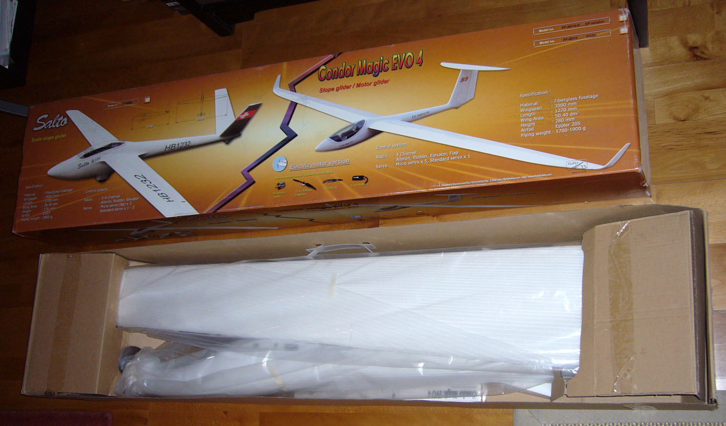

Ayer recibí después de 2 meses el preciado Condor Magic EVO 4 Electro. La verdad es que recibor una caja tan grande, siempre es una gran emoción.
Os voy a poner unas fotos con algunos comentarios interesantes para los que estén interesados en este modelo.
Una cosa importante, y para intentar aclarar la confusión que veo que existe en la red sobre este modelo: antiguamente el Condor Magic era fabricado por una marca italiana llamada Scorpio, y su envergadura era de 2.9 metros. Scorpio dejó de fabricarlo, o la propia marca cerró, y ahora la marca FlyFly Hobby china lo fabrica en exclusiva para el distribuidor europeo HorizonHobby. A día de hoy, la nueva versión del Condor tiene 3 metros y le han incluido flaps. Q yo sepa, la historia es más o menos tal y como la he explicado.
El avión viene guardado en una gran caja de unos 1,6 metros de longuitud perfectamente detallada y dibujada. Una vez abierta la caja, encuentro todos los componentes del avión perfectamente envueltos en una espuma protectora, y a su vez metidos en unas bolsas cerradas con calor.
El fuselaje tiene una gran tamaño, o por lo menos me lo parece, ya que no estoy acostumbrado a veleros tan grandes. Lo que es cierto, es que la calidad del fuselaje es excelente, construido en fibra de vidrio, y recubiero por una capa de gel coat con terminación blanca. Las uniones de las dos partes laterales del fuselaje están perfectamente tapadas, y desde fuera no se aprecian en absoluto. Tan sólo por dentro. Tiene instalada de fábrica un sistema de doble varillaje por cables flexibles en sus fundas para el control de la dirección (un tipo pull-pull). En la parte delante, hay una bancada para colocar el servo de la dirección. Toda la longuitud del fuselaje está reforzado con cuadernas de contrachapa, a unos 20cm cada una. El servo de profundidad se coloca en un hueco que tiene el estabilizador vertical, de forma que tendremos una conexión teóricamente sin holguras, al ser directa. El morro ya viene cortado y con una bancada de contrachapado para la instalación del motor. La versión Glider no trae el morro cortado, sólo la versión Electro.
Las alas son de 1,5 metros cada una, con unos flaps de 66cm de largo, y unos alerones de 60cm. Están perfectamente enchapadas y enteladas en oracover blanco. Los huecos para los servos son redondos, y están tapados por el oracover, pero todavía no lo he retirado.

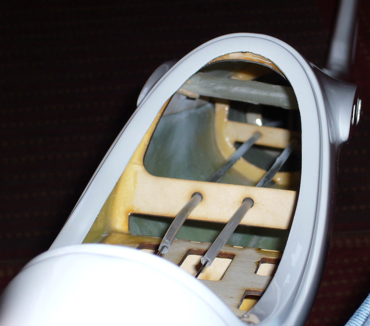

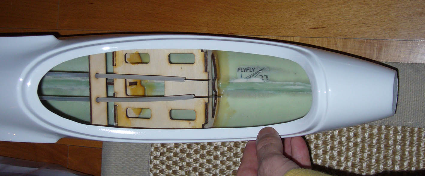

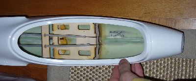

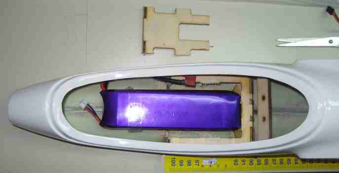

Vista interior del fuselaje donde se puede apreciar las cuadernas, y las dos varillas de transmisión de la dirección. Tendré que revisar todos los puntos de sujección de las varillas para evitar holguras.
El espacio de la cabina parece amplio, pero tengo la mosca detrás de la oreja, ya que una lipo de 2500 o 3000mA creo que no entra......

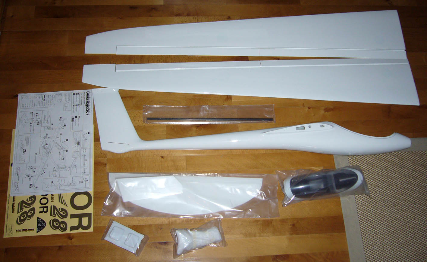

El contenido de la caja donde se pueden ver todos los elementos: cuerpo, alas, estabilizador horizontal, carlinga, barra de carbono, y bolsa de plástico con "cosillas varias"
Foto general de la caja abierta nada más llegar a casa. Que emoción!!!!

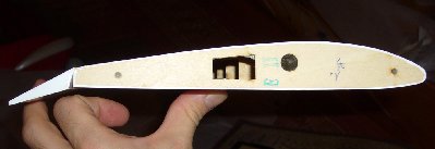

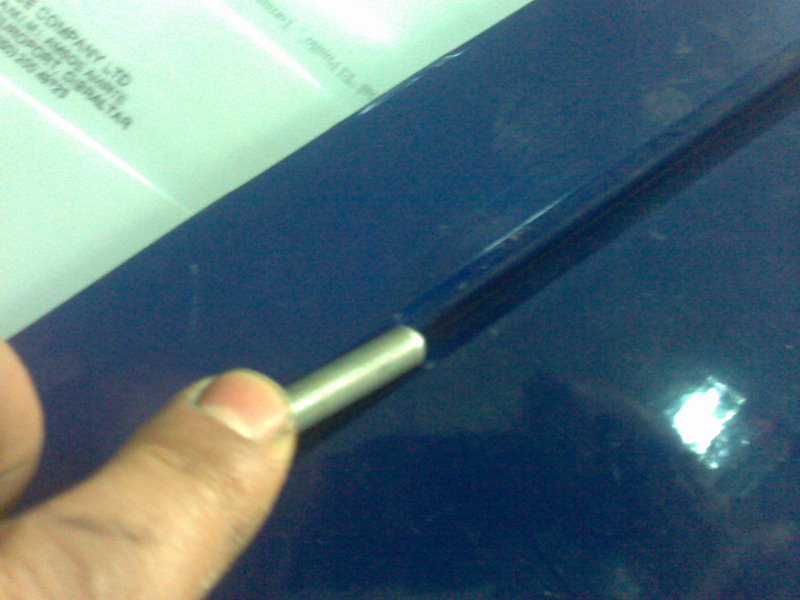

Tengo una duda respecto a las alas, a ver si alguien te tenga veleros de este tamaño me puede aconsejar.
Ya os comenté anteriormente que este avión tiene tanto alerones como flaps.
El problema es que tanto los alerones como los flaps tienen muy poco desplazamiento hacia abajo, debido a que tienen una bisabra en la parte superior de la superficie móvil, realizada con el propio monocote. Y esta situación no es correcta sobre todo para los flaps, ya que por lo que he leido deben bajar hasta los 45º.
Se me ocurren dos posibiliades:
1-Cortar la bisagra de monocote, darle la vuelta a la superfice móvil, y hacer la bisagra por la parte inferior.
2-Cortar la bisagra, comprar una superficie móvil nueva, y poner bisagras de las de toda la vida en la parte media de la superfice móvil
A ver si alguien me hacer ver la luz con este tema
paco
En la foto se puede apreciar el poco desplazamiento que tiene la superfice móvil hacia abajo, debido a que tiene una bisagra superior.

Si no recuerdo mal yo tuve un problema similar con mi condor de 3.2 m. y consegui remediarlo para obtener 45º sin tener que rehacer las bisagras.
Yo use el mango de aluminio del cutter, pasandolo a lo largo de la V que forman el ala y el flap para aplastar la balsa y el foam, despues de cada pasada compruebo donde hacen tope, y asi hasta que consigo el recorrido adecuado.
Puedes usar cualquier otro objeto que se te ocurra que te permita aplastar las superficies sin dañar el recubrimiento de las alas o las bisgras.
Si pretendes obtener mas recorrido creo que vas a tener que buscar otra solucion.

Pasar el mango del cutter o similar a lo largo de la v, ajustando cada pasada para aplastar la madera y foam en el sitio adecuado

que perfil mas raro tiene, no? por lo demás tiene buena pinta.
de las soluciones, yo me quedaría con la opción 1, que con el brazo de servo adecuado te puede dejar darle 90º de recorrido. la opción 2 tiene bastante más trabajo que un corte y unos trozos de celo.
o la opcion 3 es hacerte un nuevo flap con la bisagra en el intrados y sin corte en V (a no ser que quieras que los flaps ayuden a los alerones, en ese caso hay que hacerselo, y para eso ya haces la opción 1, pero si no, asi no hay ranuras que estropeen el perfil.

esa cabina tiene mucho sitio, yo lo que haria para meter lipos mas grandes seria fusilar todas las tripas de la cabina y hacer una bancada nueva a mi medida mas baja , y asi entra todo.
Es lo que hemos echo en mi ventus que venia en versión remolcador y al cortar el morro luego no habia sitio para la lipo , tenia una bandeja casi a ras de la cabina con servos del retractil , cuchillas y deriva, fusilamos todo y pudimos bajarla 2 cm mas abajo, suficiente para poder poner encima de la lipo luego la carlinga con decoración encima de la lipo y no tener que fusilarla.

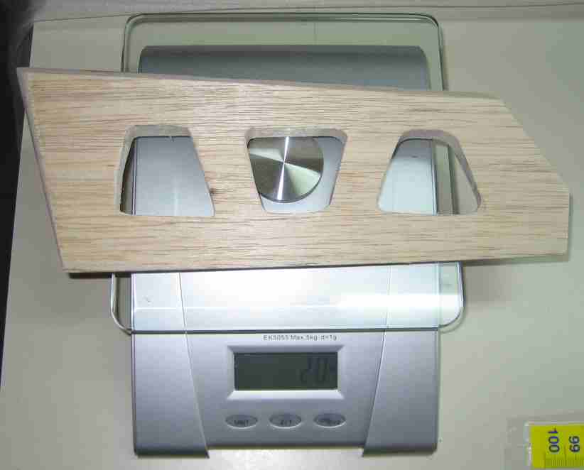

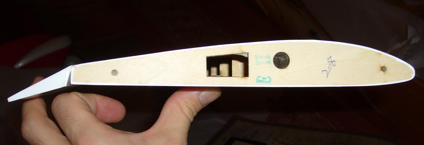

una pregunta el estabilizador / elevador y timon son de balsa solida ?
Si ese el caso, me gustaria pedirte el favor de pesarlos, y medirlos para que los compare las superficies del mi Condor.

Joen: el estabilizador es de construcción de palillos, pero la superficie móvil de profundidad y dirección son macizas.

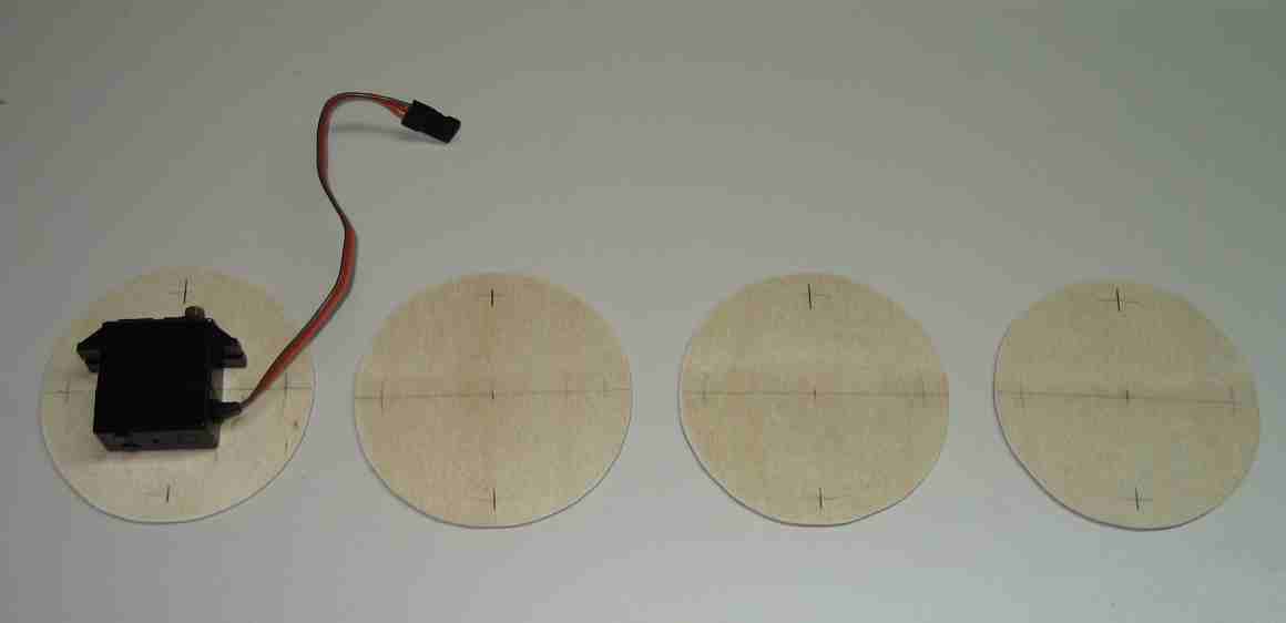

Este fin de semana he tenido oportunidad de avanzar un poco con el Condor Magic. Os comento lo que he realizado:
-El timón de dirección lo quería cambiar de color (rojo en vez de blanco), así que retiré el monocote, y aproveché para realizarle unos agujeros y quitar algo de peso. Pude quitar 6 gramos, buenos son!
-Los cables del sistema pull-pull los quité completamente, ya que voy a poner un servo de dirección en la cola, junto al de profundidad. Los pesé, y me he quitado unos 25 gramos, ya van unos 30!!

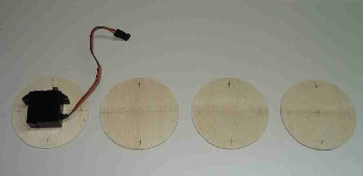

-Como sugerencia de un amigo americano, usaré unas tapas redondas de contrachapado de 1,5 para cubrir los servos de las alas, y pegaré éstos en las tapas redondas, atornillandolas al ala
-Como el servo de dirección lo voy a colocar en la cola, ya no necesitaba la bancada delantera, y además necesitaba sitio para la batería Lipo, por lo que he quitado la bancada. Ahora hay mucho espacio libre. En el caso de un condor no eléctrico, delante de la bancada hubiese cabido la batería sin problema ya que no hay motor. Pero en el caso de poner un motor, es imposible meter una batería gorda.
-He aprovechado y reforzado toda la zona delantera con fibra de vidrio. Puse fibra en toda la parte trasera de la bancada del motor, y en toda la junta de los dos laterales del fuselaje en la parte delantera. Ahora parce mucho más fuerte.
Os pongo unas fotillos de todo....

enhorabuena por el estreno,podrias poner unas fotillos de como as hecho eso de poner los dos servos detras para tener espacio para la lipo gracias de antemano y felices vuelos.
