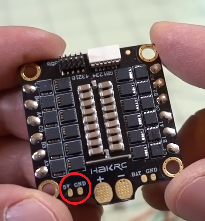

Buenas,
He intentado conectar mi ESC 4 en 1, con mi controladora SP RACING F3 de betaflight y no he podido....ya he quemado 1....alguien tiene idea de como hacerlo???los motores se donde se conectan...pero no se como conectar la alimentación.....por ciero,entiendo que es compatible....els ESC es un HACKRC....a ver si podeis compartir algun video,diagrama conexionado,etc....
Espero respuestas...Gracias!!!!

Hola una de las primeras cuestiones a tener en cuenta es que cada Esc tiene su propio Bec y se desaconseja mantener los 4 Becs a la vez, por lo tanto asegúrate de quitar el cable rojo en al menos 3 de los 4 Esc.
Lo tenías hecho así ?

Pon el modelo concreto de esc que estás poniendo, hay esc 4 en 1 que tienen bec y hay otros que sacan vbat por el pad de conexión. La spracing f3 necesita ser alimentada a 5v, si el esc no tiene bec le estás metiendo el voltaje de la batería directamente a la placa.

Correcto, esas son las salidas del BEC. Viendo la controladora de frente, con el USB hacia arriba, en la parte de abajo tienes las salidas, numeradas del 1 al 8. Alimenta la placa por ahí, 5V al + (pista central) y GND al - (pista de abajo).con esto deberías tener la placa funcionado
