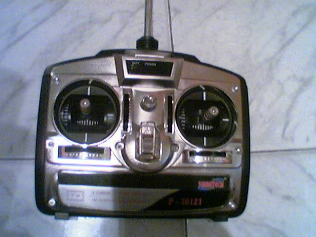

He leido varios sitios donde te explican como conectar la emisora al pc pero dicen que sólo se puede jugar a aquellos juegops que haceptan joystic.
Una de las páginas ha salido en otro post y es esta,
http://usuarios.lycos.es/fdoangulo/electonica.htm
esta es mi emisora, a ver que podemos hacer y espero que sirva para muchos juegos.
Yo voy a probar lo que sale en esta página, ya os contaré
Gracias a todos.
