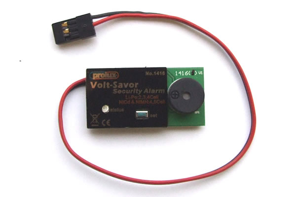

buenas
¿Como se conecta este salvalipo?
es que el conector que lleva no entra en el cable balanceador de la Lipo...
en las instrucciones pone conectar al canal de la batería mediante 'Y'. (¿la batería tiene canal?)
¿Puede ser que se conecte a uno de los canales que queda libre en el receptor?
¿me lo podéis explicar en modo principiante total?
gracias
Por xjulia
#1028544
me han dicho que corte el cable y lo suelde directamente a la salida del BEC rojo con rojo y negro con negro
Por xjulia
#1029375
ya está conectado en el BEC y va perfecto, solo una cosa más, cuando comienza a pitar ¿cuánto rato tenemos para bajar el avión? ¿se ha de bajar inmediatamente o con calma?
gracias

Pues este es el salvalipo que yo utilizo, puedes conseguirlos a 3 o 4 pelotes mas menos y me dejo de cables y eso.... el unico inconveniente que tiene es que tienes que sujetarlo a la bateria para que , por si acaso no se suelte. Y pita ¡¡que ya te digo que si pita¡¡, y tambien te indica mediante los led cuando una celda esta, baja en descarga, se pone en rojo.
Y cuando empiece a pitar baja el avion con calma.......¡¡ si no acabas crash.¡¡

este también lo tengo yo nuevecito, pero al conectarlo con la batería nueva y cargada me pita y se enciende un led rojo cuando muevo alerones..., asi que salí a volar sin él... al cabo de un rato de vuelo lo puse otra vez y entonces va perfecto. y si que pita!
¿a ti te pasa esto?
PD me pita con dos pilas diferentes...
