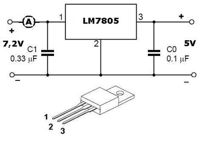

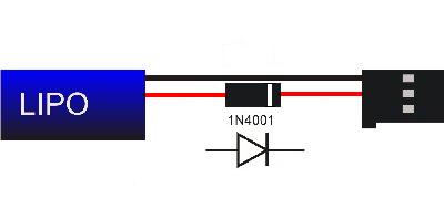

Podrías hacer una de estas dos cosas:
1º Poner en serie en el cable positivo de la Lipo que va al ventilador 3 diodos seguidos en serie del tipo: 1N4001 al 1N4007, cualquiera de ellos te vale y pones los tres con la marca en la posición que te indico en la figura, te caerá el voltaje aproximadamente 0,8 voltios en cada uno, total: 2,4 Voltios.

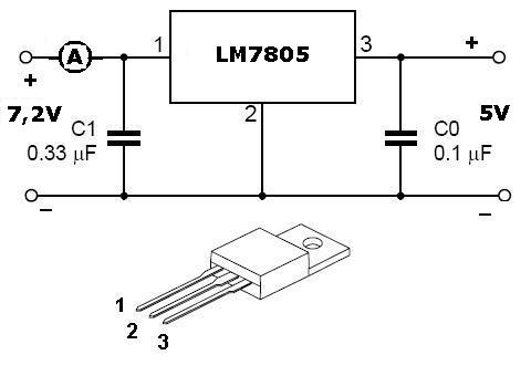

2º Poner un regulador de 5 Voltios: LM7805 y dos condensadores, también te adjunto la figura, no hace falta que pongas el Amperímetro: (A).

de los 2 cual es el menos aparatoso y costoso? lo del regulador LM7805 parece ser lo que tenía en mente...me descuadran los condensadores que sinceramente desconozco su función...
gracias por el diagrama, he mriado algunos por google pero este es bastante sencillo!
