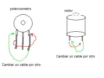

Hola a todos:
Si se invierte el potenciómetro ( de los tres que tiene, dejais el central como está y cambiais los de los extremos uno por otro ) y cambiais los del motor también uno por otro conseguireis que el servo gire en sentido contrario. Lo he hecho muchas veces y funciona sin problemas.
Ventajas: no incrementas peso y 0 euros de gasto.

Quise decir "de los tres CABLES que tiene el potenciometro...

A que potenciometro te refieres JAM?
Acabo de ver el manual y si se puede programar elevones, probaré a ver,supongo que tendre que poner un conector en y en cada canal de alerones. De todas formas si lograra que un servo girara al reves como dice JAM estaría solucionado

Hola:
Todos los servos tienen dentro:
-un motor, una placa con componentes, piñones y un potenciometro que lo mueve un piñón que esta solidario con el brazo del servo.
Este potenciometro tiene tres cables. Basta con invertir la posición de los exteriores dejando el cable central donde está. Y al motor también hay que invertirle los cables. Según el modelo de servo hay que ser más o menos manitas, pero ánimo, que no cuesta casi nada de trabajo.
Os mando un croquis.
Ceo que con esto queda claro, sino decidmelo. :wink:
