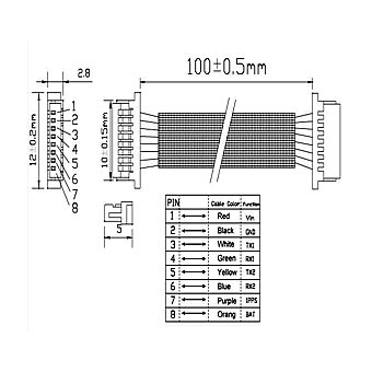

Hola, tengo un gps FV-M8 al cual le falta el conector por un pequeño "incidente". Conecté el cable negro de masa a la izquierda y el rojo de +5v en el centro, y ahora me encuentro con que no se que cable entre el verde y el blanco conectar al terminal de señal del conector de 3 pins, me podríais sacar de la duda. Gracias.

podrías ponernos unas fotos del GPS tal y como lo tienes y de lo que le quieres conectar??

El cable blanco es Tx y el verde es Rx.
Mira la foto que te djunto o busca en la web del fabricante del GPS (Sanav.com)
FV-M8 conexiones.jpg (18.11 KiB) Visto 829 veces
