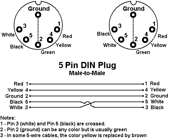

Alguien tiene a mano el esquema del circuito para el conector de una emisora SANWA al pc???...gracias y buén vuelo

Yo me hice un cable que va directo desde la emisora a puerto USB que va de cine para mi vieja Sanwa Vanguard de 6chs, ya que no tenía conector profesor alumno.
No ostante quizá esto te pueda ayudar, del conector al módulo de conexión es similar a Futaba.
Cable de enseñanza Airtronics.gif (7.59 KiB) Visto 536 veces
