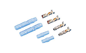

Por Esteban
#121474
Yo despues de usar un moton de modelos, al final uso los de la foto.
Nunca me han dado problemas, son muy baratos y perfectamente intercambiables, ademas de estos( que los uso para los conectores de las baterias y los bariadores), uso para el resto de conexiones los mismos que Amengual.
Espero que salga la foto.
Esteban
