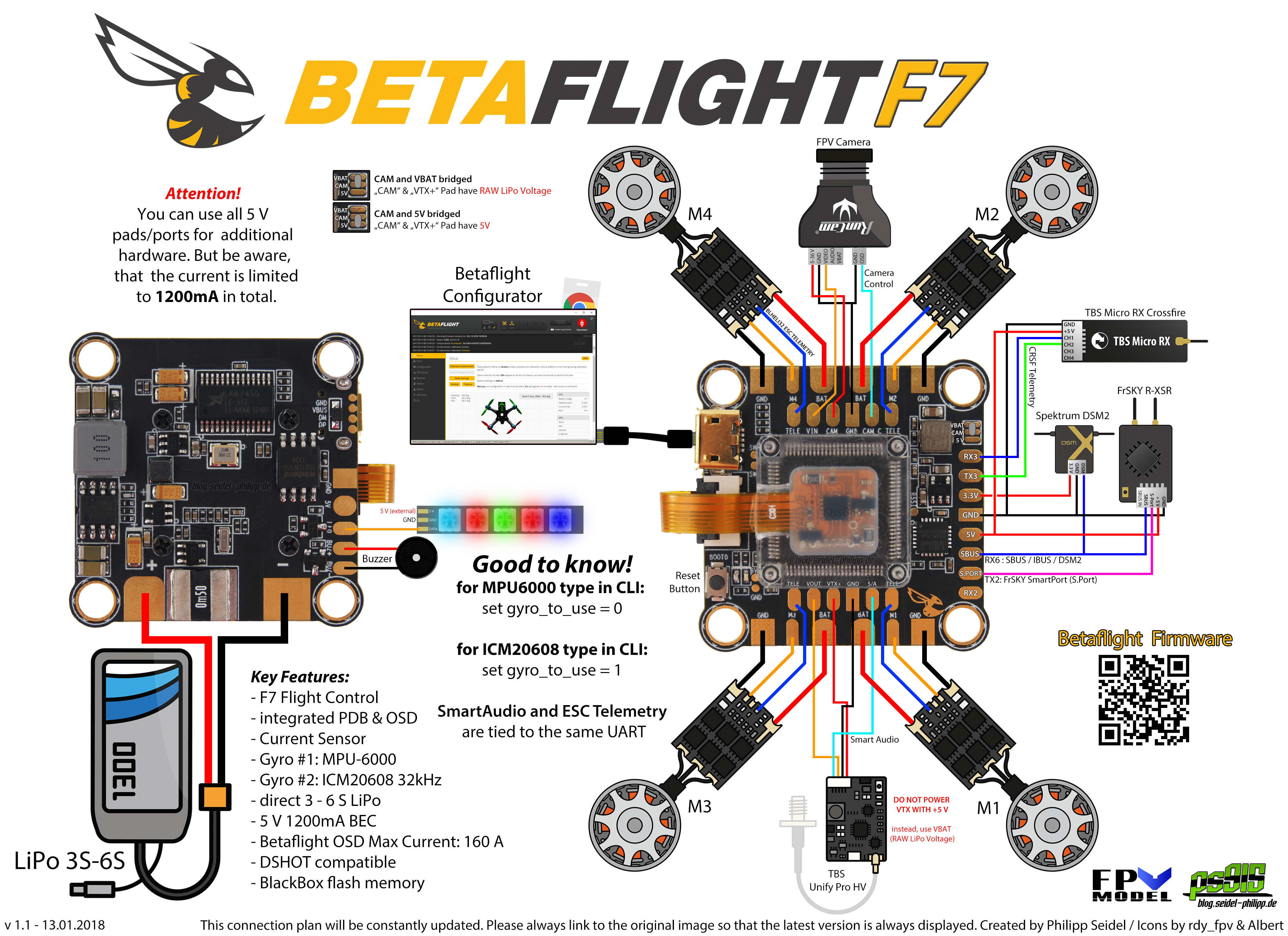

He visto que en la placa que he comprado Betaflight F7 puedo conectar la Runcam Eagle pro mediante el Osd a la placa y me gustaría saber si esa opción es para controlar la cámara a través de la placa y como funciona?, gracias
