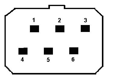

Hola, quiero hacer un cable DSC Futaba y tengo dudas de como van las conexiones y si hay algún puente entre los pins, por ello le pido a quien lo pueda tener que mida continuidad y me indique a que patillas van el cable rojo, el blanco y el negro y como dije anteriormente si entre algunas de ellas hay puente, el conector está visto de frente (no por la parte de las soldaduras).

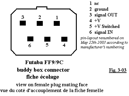

Gracias, ya la había visto, pero necesito que quien tenga el cable me lo confirme midiendo la continuidad, así mismo si hay algún puente entre las patas 4 y 5 o algúnas otras, hay informaciones dispares al respecto.

Conexionado:
(1) = ROJO
(2) = NEGRO
(3) = BLANCO
PUENTE ENTRE LOS PINES (4) Y (5)
(6) = SIN USO.
El conexionado lo describo referido al número del pin y no a la vista del conector.
