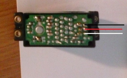

Buenas, alguien sería tán amable de destornillar los 4 tornillos de la tapita, y decirme si las conexiones de la foto son las correctas :?:
O viceversa :?:
Gracias de antemano.

Jose luis tienes dos opciones.
1-- localizar la pista de masa,que normalmente es la pista que ocupa mas parte de la placa y ese será el negro.
2--conectar y probar si funciona así y sino le inviertes los cables.Normalmente un servo no se quema por conectarlo al reves siempre que lo hagas por poco tiempo.
Por Jose Luis28
#1338042
Gracias Iniciado, justo he seguido el primer proceder, y debería ser tal y como está la foto, narices, ahora mismo lo compruebo. :D
Perfecto, son esas conexiones, y no se si será que es , y hablando en general, un articulo electrónico antiguo, pero desde luego, barniz protector no les falta a las pistas no. 8)

[quote="Iniciado"]Jose luis tienes dos opciones.
2--conectar y probar si funciona así y sino le inviertes los cables.Normalmente un servo no se quema por conectarlo al reves siempre que lo hagas por poco tiempo.[/quote]
Ni se les ocurra poner los cables + y - invertidos ni un segundo, el servo lo quemaran sobre la marcha.

manuelcasaas escribió:
Iniciado escribió:Jose luis tienes dos opciones.
Saludos,
Perdona,creo que no lo has entendido bien.
Si inviertes los cables, el positivo sigue estando siempre en el centro y no hay cambio de polaridad.
No se si a ti te habra pasado,pero es muy comun que al conectar los servos de alerones de vez en cuando lo conectamos al reves y no funcionan pero tampoco se queman.
