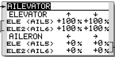

La mezcla conocida como "elevon" en la mayoría de las marcas ahora Futaba la ha renombrado como "ailvator" o aleron/profundidad, ya no se conecta un servo a alerones (canal 1) y otro a profundidad (canal 2) como en una emisora NORMAL. En la 8fg debes conectar el servo de aleron (canal 1) al sevo izquierdo del ala vista desde atrás y el aleron 2 (canal 6).
En el MENU de MODELOS toma la opcion de AILEVATOR, veras la pantalla y los primeros valores (ELEVATOR o PROFUNDIDAD) ELE(AILx) (donde x es el numeo del aleron) y ELE2(AILx), esos valores son para la PROFUNDIDAD. Luego verás AILERON o ALERONES en el mismo formato anterior. Ahí defines el movimiento en positivo (+) o negativo (-) ....... si tienes alguna superficie/acción que se mueva a la inversa cambia la "polaridad" del movimiento de esta forma "reversas el canal"
En la página 101 del manual en inglés te aparece bastante bien indicado, el manual en español no tengo idea quién hizo la traducción pero si quieren más problemas de programación con la 8FG sientanse cómodos utilizando el manual en español.

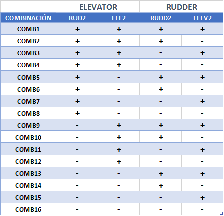

Ayer te contesté, pero por alguna razón no debí darle a enviar... Yo los problemas que he tenido con las alas volantes siempre he terminado resolviéndolos haciéndome una tablita con todas las combinaciones de signos (reverses), probando una por una hasta dar con la que me convenía.
Hasta ahora se hacía con el signo del servo 1, del servo 2, y de la mezcla, lo que de daba 2·2·2 =8 combinaciones, pero mirando el manual, parece que puedes jugar con el signo del servo 1 y servo 2 en las funciones de elevador y alerón, así que te quedan 2·2·2·2=16 combinaciones:
Mi consejo es que vayas sistemáticamente probando y descartando cada una de estas posibilidades:

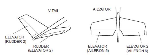

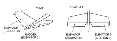

Ayer hice por error las combinaciones para V-Tail, pero el procedimiento de tantear todos es el mismo, cambiando uno por otro como en la imagen:
Paciencia... y a ver si con esto lo solucionas.

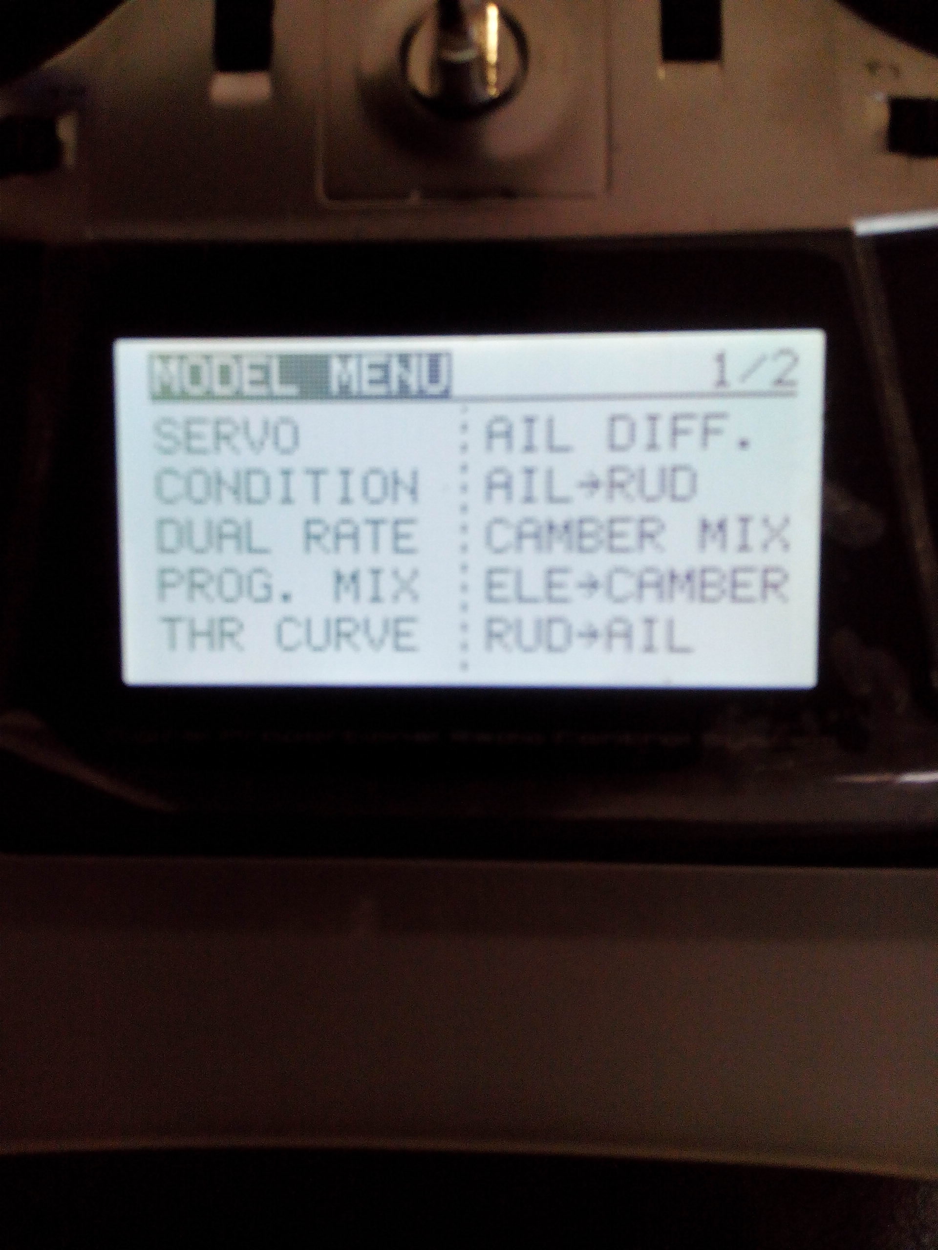

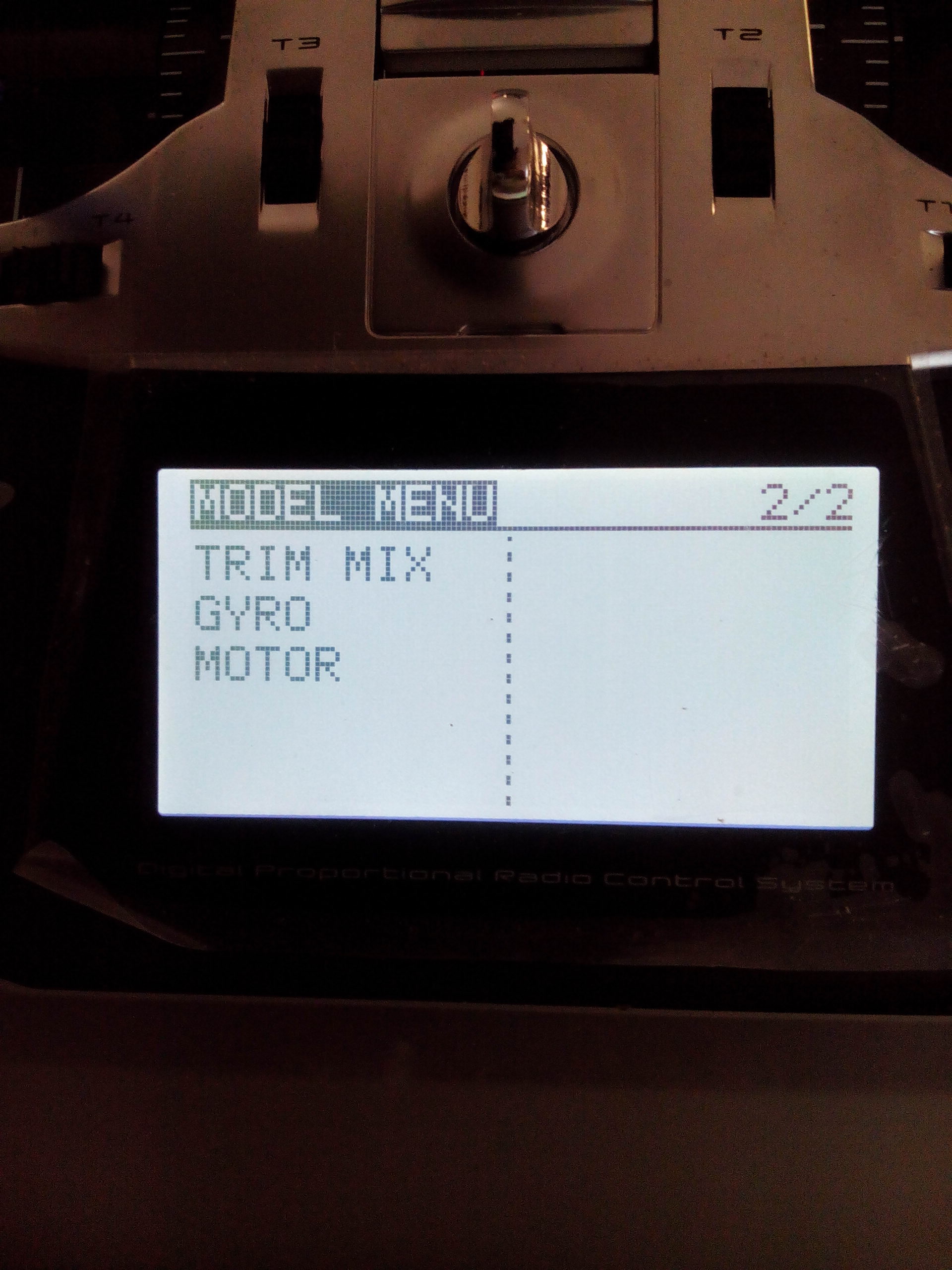

Por pirulelo
#1377185
Hola y gracias de nuevo.
Creo que tendré que actualizar la versión de la emisora por que no me aparece lo que me dices, te mando unas fotos. Un saludo.

Por pa22
#1377189
Vaya enredo ..... :(
Yo no tengo la emisora conmigo, como te indiqué la tuve unos días para programarle el butterfly a un velero. Veamos, una vez estás en el menu del MODELO, te vas al menu ENLACES (LNK ? en el dial selector) ahí seleccionas el tipo de modelo, en tipo de modelo tipo de ala "ALA" con AIL2, en COLA seleccionas AILEVATOR.
