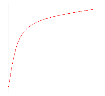

Pues precisamente por eso quiero hacer una curva de gas, para hacer que el recorrido del stick en la parte baja suba muy deprisa y en la alta muy despacio.
Algo asi:
Stick Throttle
0 0
25 50
50 80
75 90
100 100
Para que siga una curva como la de la imagen adjunta. Y obtener más control sobre la zona "buena" de las RPMs de la turbina.

thorgod7 tienes razon, yo ago que la potencia que hay cuando esté el stick al 50% esté al 25% del recorrido (igual que tu) para aprobechar mejor el recorrido.
Pero Deif tiene parte de razon, en estos cacharros no jugamos tanto con la potencia, no hay mucha necesidad de ese control, no es como en un avion de helice, cuando yo las vuelo uso solo 4 posiciones del stick, max, min, 75% y 25% para realizar la maniobra de aterrizaje.
Otra cosa es que el regulador no tenga un control lineal de la potencia, cosa que en los primeros esc bl, es normal y hay que hacer una curba exponencial para que se pueda controlar mejor la potencia. Creo que hoy en dia tienen todos esa curba.
